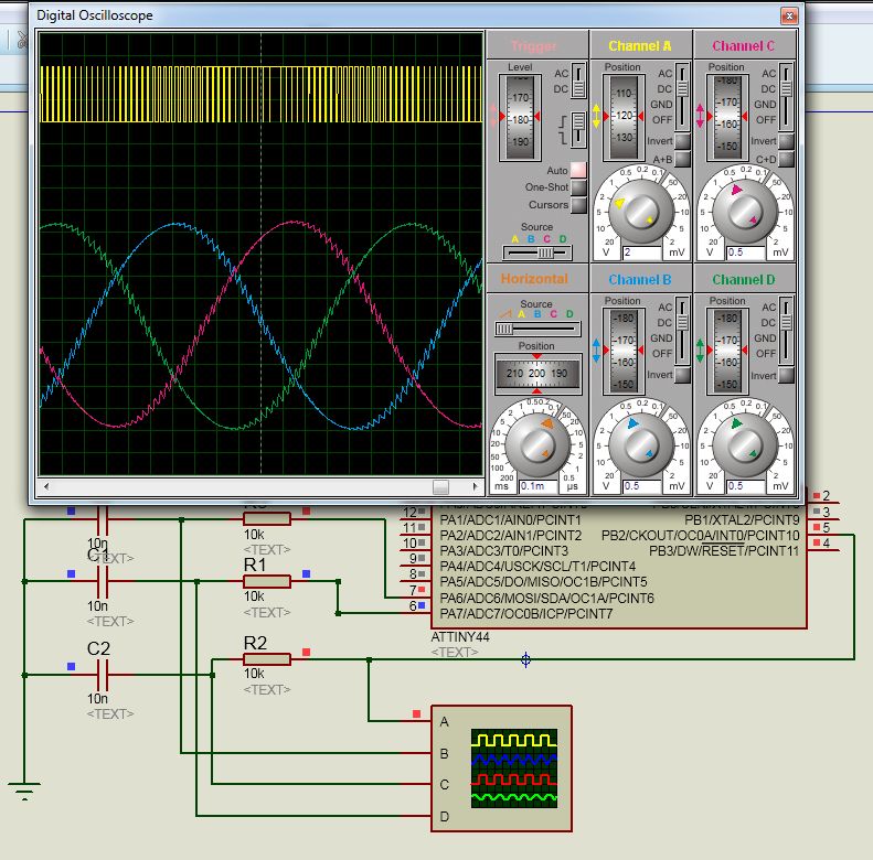

Синус считать не нужно, всё посчитано до нас, синусы будут выдавать таймеры по два на штуку, проц отдыхает. FPU понадобится для реализации цифровых фильтров с выходом в DACи.

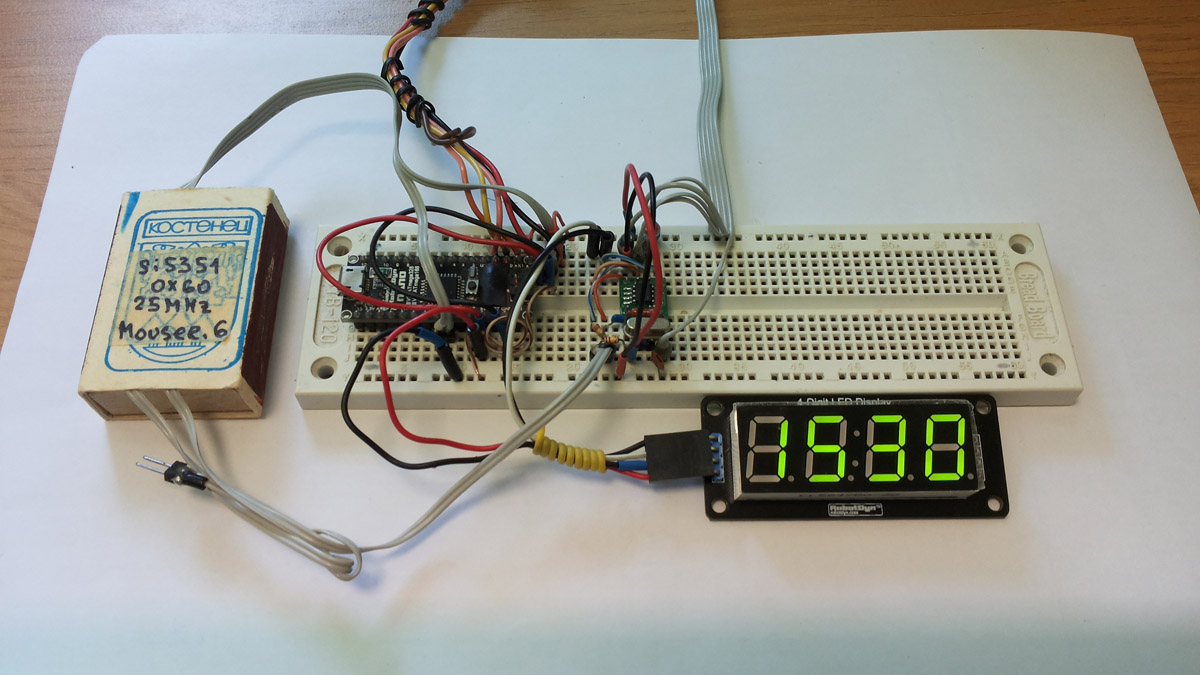

Возможно, я неправильно понял (ру->бг), но зачем "разгоняем" МК? Раньше, в годах напр. частотомер на PIC (12F1822), с clock 25 MHz, измерял ~150 MHz, с внутренним prescaler перед таймером (количество переполнений таймера * 256/65536 + количество отчетов таймера), асинхронно. A время напр. 1 s: от другого таймера. Overclock для GD32F303 для использования в качестве изп. генератора?
Ниже: Arduino и Si5351A в качестве измерительный генератор. Десятичная точка на дисплее отсутствует (для часы?), читаем: 153,0 MHz.

Спасибо. Подумал, что в выбранном методе (частотмер на STM32) есть что-то особенное. А способ решения AVR, PIC -> STM немного меняется, и того стоит, имеет гораздо больше возможностей (мне кажется STM сложнее, но в какой-то степени - проще). И есть большой периферии по цене 1-2-3 чашек кофе. Для меня тоже хобби.
