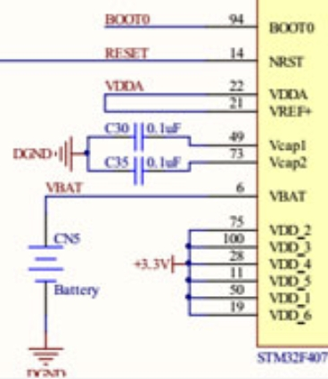

СообщениеДобавлено: Пн июн 30, 2025 16:16:49
Зарегистрирован: Пн янв 13, 2014 16:01:21
Сообщений: 51
MX_ADC1_Init();
static void MX_ADC1_Init(void)
/** Configure the global features of the ADC (Clock, Resolution, Data Alignment and number of conversion)
hadc1.Instance = ADC1;
hadc1.Init.ClockPrescaler = ADC_CLOCK_SYNC_PCLK_DIV4;
hadc1.Init.Resolution = ADC_RESOLUTION_12B;
hadc1.Init.ScanConvMode = DISABLE;
hadc1.Init.ContinuousConvMode = DISABLE;
hadc1.Init.DiscontinuousConvMode = DISABLE;
hadc1.Init.ExternalTrigConvEdge = ADC_EXTERNALTRIGCONVEDGE_NONE;
hadc1.Init.ExternalTrigConv = ADC_SOFTWARE_START;
hadc1.Init.DataAlign = ADC_DATAALIGN_RIGHT;
hadc1.Init.NbrOfConversion = 1;
hadc1.Init.DMAContinuousRequests = DISABLE;
hadc1.Init.EOCSelection = ADC_EOC_SINGLE_CONV;
if (HAL_ADC_Init(&hadc1) != HAL_OK)
Error_Handler();
/** Configure for the selected ADC regular channel its corresponding rank in the sequencer and its sample time.
sConfig.Channel = ADC_CHANNEL_VREFINT;
sConfig.Rank = 1;
sConfig.SamplingTime = ADC_SAMPLETIME_3CYCLES;
if (HAL_ADC_ConfigChannel(&hadc1, &sConfig) != HAL_OK)
Error_Handler();
VREF = calculate_Vref (VREFIN_CAL); // функция вычисления Vref
uint16_t VREFINT = 0; // измеренное VREFINT
float calculate_Vref (uint16_t VREFIN_Cal) { // функция вычисления Vref
ADC1->CR2 |= ADC_CR2_ADON; // разрешить АЦП
// измерение сигнала
ADC1->CR2 |= ADC_CR2_SWSTART; // запуск АЦП
while(!(ADC1->SR & ADC_SR_EOC)) ; // ожидание завершения преобразования
VREFINT= ADC1->DR;
VREF = 3.3 * VREFIN_Cal / VREFINT;
return VREF;
В реалии VREFINT= ADC1->DR=4095 вместо 1682.

Физическое подключение аналогового домена контроллера выполнено согласно букваря?

VREFINT, внутренний IN_17, настраивал через CubeMX.
Я имел в виду наружные пины контроллера. Или у вас готовая девборда? Если так, посмотрите на её схему, иногда там тоже упрощено.
Screenshot_20250701_150056.png [127.78 KiB]

Часть схемы такая, но получается дело не в ней. Наверное я не правильно пользуюсь CubeMX.IDE. Сначала я настраивал IN_11. потом VREFIN, по факту менял только Sampling Time с 3 на 28 и проверял через стат. отладку. Сейчас сделал так: сначала поставил поставил галку на IN_11, потом снял с VREFIN (Sampling Time в настройках сохраняется)- не работает IN_11. Потом снял галку с IN_11 и поставил на VREFIN (Sampling Time сбросилось по умолчанию), выставил Sampling Time=28, сгенерировал- заработало. Похожее было и с непрерывным режимом АЦП: после генерации на Single-channel, single conversion mode, а потом на Single-channel continuous conversion mode, последний у меня не работал. Возможно нужно перед изменением сбрасывать настройки, не знаю. Но вот когда работает в реалии, при пошаговой настройке не выходит из while(), только через Run.
Схема.png [19.9 KiB]
