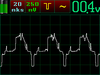

Galizin:
Разогнал STM32F303 до 80 мГц. Удобнее считать частоту/деление.
Все через ДМА. Если ждать флаг готовности АЦП, то получается гораздо медленнее.
Использовал внутренний операционник STM32F303. Программно устанавливается КУ 2, 4, 8 и 16.
pcb:
Вот такой:
http://www.ebay.com/itm/2-2-LCD-2-2-inch-SPI-TFT-LCD-Display-240x320-ILI9341-51-AVR-STM32-ARM-PIC-/191816725599
По даташиту SPI 10 мГц, но работает до 40. На 18 стабильно и без артефактов.
Картинки вычитаны прямо из памяти дисплея.
Вот два канала:
