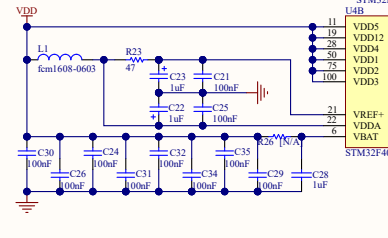

Физическое подключение аналогового домена контроллера выполнено согласно букваря?

VREFINT, внутренний IN_17, настраивал через CubeMX.
Я имел в виду наружные пины контроллера. Или у вас готовая девборда? Если так, посмотрите на её схему, иногда там тоже упрощено.
Screenshot_20250701_150056.png [127.78 KiB]

Часть схемы такая, но получается дело не в ней. Наверное я не правильно пользуюсь CubeMX.IDE. Сначала я настраивал IN_11. потом VREFIN, по факту менял только Sampling Time с 3 на 28 и проверял через стат. отладку. Сейчас сделал так: сначала поставил поставил галку на IN_11, потом снял с VREFIN (Sampling Time в настройках сохраняется)- не работает IN_11. Потом снял галку с IN_11 и поставил на VREFIN (Sampling Time сбросилось по умолчанию), выставил Sampling Time=28, сгенерировал- заработало. Похожее было и с непрерывным режимом АЦП: после генерации на Single-channel, single conversion mode, а потом на Single-channel continuous conversion mode, последний у меня не работал. Возможно нужно перед изменением сбрасывать настройки, не знаю. Но вот когда работает в реалии, при пошаговой настройке не выходит из while(), только через Run.
Схема.png [19.9 KiB]
