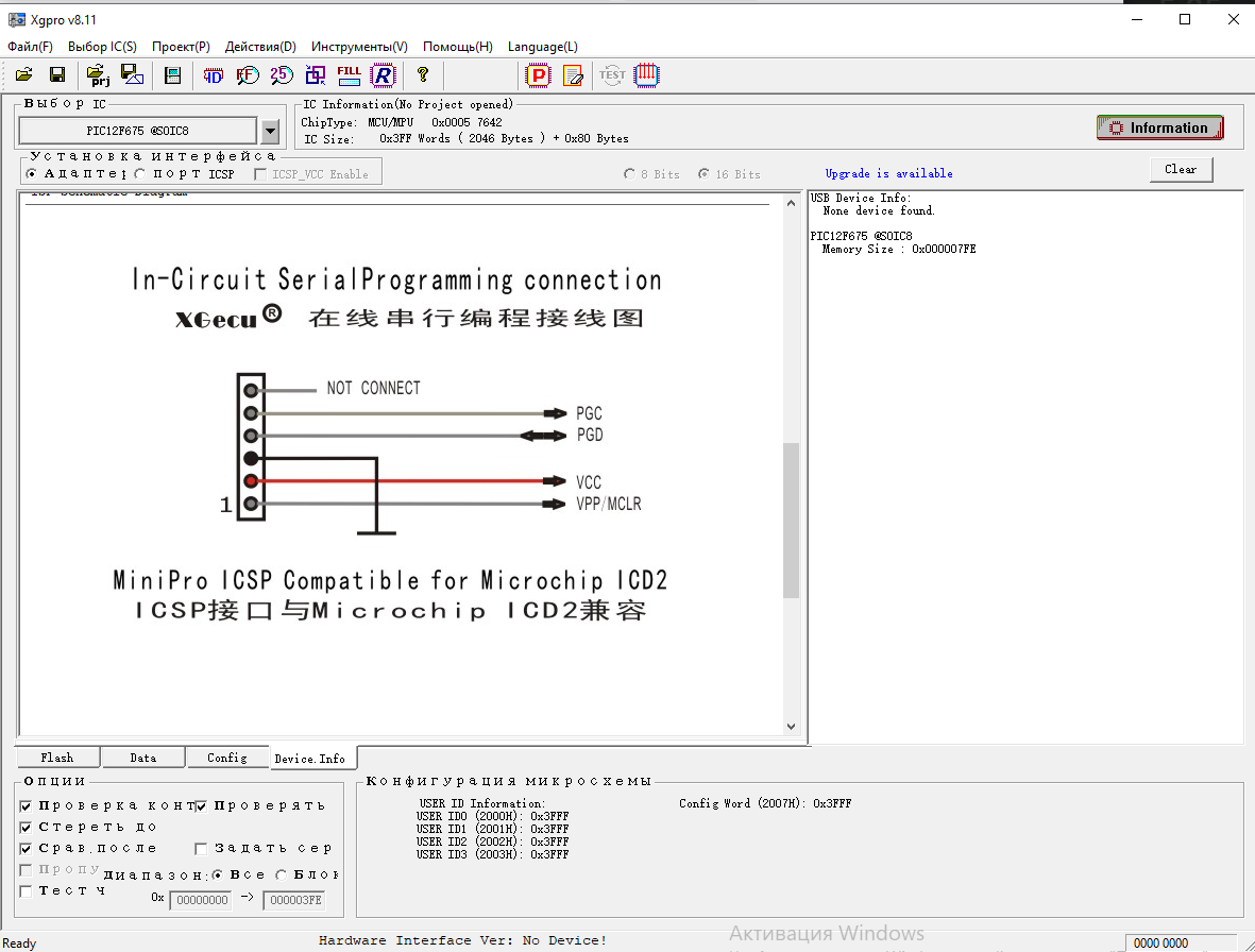

Друзья!
Подскажите как прошить PIC12F675 программатором TL866A через ICSP ?
на просторах интернета много вариантов распиновок кабеля подключения программатор-----> микроконтроллер.
Один из них
TL866A PIC12F675
VPP ---------> Pin 4 (MCLR)
VDD ---------> Pin 1 (VDD)
GND ---------> Pin 8 (VSS)
PGD ---------> Pin 7 (GP5)
PGC ---------> Pin 6 (GP4)
chatgpt совсем глупый, сколько задашь вопросов столько разных вариантов подключения даст )))
может есть у кого то рабочий вариант подключения для повторения?
Благодарю за помощь.

А что документации никакой на программатор нет?

...chatgpt совсем глупый...
А не надо его слушать, есть документация, в ней всё предельно ясно.
Картинка с таблицей у вас- верная.

А в самом окне программы, в разделе Device Info посмотреть
PIC16F675 подключение.PNG [129.87 KiB]
, и сравнить с вашим рисунком:
нельзя?
Вот нумерация штырьков разъёма программатора:
https://microsin.net/images/stories/pro ... nector.JPG

Спасибо огромное!
Добавлено after 5 hours 21 minute 13 seconds:
программа MiniPro.
Собрал адаптер, подключил к TL866A.
Микроконтроллер видит, читает, стирает...
решил проверить чистоту стирания микросхемы, выдает ошибку!
Где ловить, что не так и не эдак?

А вы считайте микросхему, и посмотрите глазами.

Наверное контроллер подделка! Китайцы мурзики...

Калибровочные данные могут быть
