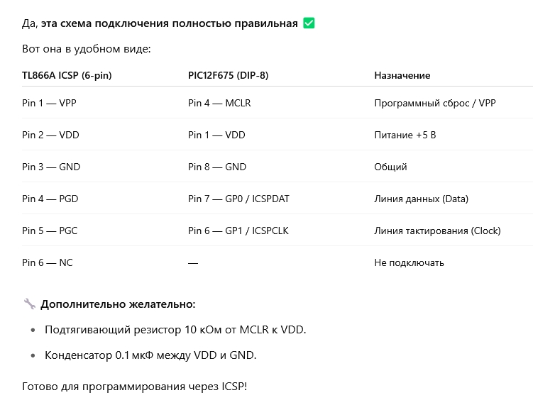

Подскажите как прошить PIC12F675 программатором TL866A через ICSP ?
на просторах интернета много вариантов распиновок кабеля подключения программатор-----> микроконтроллер.
Один из них
TL866A PIC12F675
VPP ---------> Pin 4 (MCLR)
VDD ---------> Pin 1 (VDD)
GND ---------> Pin 8 (VSS)
PGD ---------> Pin 7 (GP5)
PGC ---------> Pin 6 (GP4)
chatgpt совсем глупый, сколько задашь вопросов столько разных вариантов подключения даст )))
может есть у кого то рабочий вариант подключения для повторения?
Благодарю за помощь.

[uquote="RuslanYalta",url="/forum/viewtopic.php?p=4722514#p4722514"]...chatgpt совсем глупый...[/uquote]
А не надо его слушать, есть документация, в ней всё предельно ясно.
Картинка с таблицей у вас- верная.
Audiatur et altera pars !
Сообщения: 44300
А в самом окне программы, в разделе Device Info посмотреть
(129.87 КБ) 528 скачиваний
, и сравнить с вашим рисунком:
нельзя?

Спасибо огромное!
Добавлено after 5 hours 21 minute 13 seconds:
программа MiniPro.
Собрал адаптер, подключил к TL866A.
Микроконтроллер видит, читает, стирает...
решил проверить чистоту стирания микросхемы, выдает ошибку!
Где ловить, что не так и не эдак?

Сообщения: 44300
А вы считайте микросхему, и посмотрите глазами.

Наверное контроллер подделка! Китайцы мурзики...

Сообщения: 20137
Сообщение vlasovzloy »
Калибровочные данные могут быть
