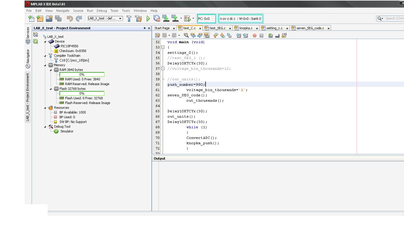

Не совсем понятно, что вы имеете ввиду. Может просто "не умеете его готовить"?
Полюбуйтесь скрином
Месяц? Да вы оптимист, однако. Думаю более-менее стабильные релизы может к весне пойдут, а то и позже.
Ну да, я оптимист. К тому же он не вчера вышел... И даже если весной, то всё равно буду ждать:)
BOB51
ресурсы показывает debugger - там всего в достатке, и содержимое железа и логический анализатор/осциллограф по выбранным линиям и всякого прочего (даже без внешних аппаратных добавок)
Да кто спорит... 8.3 классный мплаб. Мне в нём не нравится отсутствие вкладок (как на скрине), невозможность функции сворачивать...короче такие вот "полезняшки", которые превращают процесс в ещё большее удовольствие. Почему это не добавляют в новые версии 8.ХХХ - непонятно.

Полюбуйтесь скрином
А где скрин то?
...К тому же он не вчера вышел... И даже если весной, то всё равно буду ждать:)
Во-во, далеко не вчера, а все из беты не вылазит.
...Мне в нём не нравится отсутствие вкладок (как на скрине), невозможность функции сворачивать...короче такие вот "полезняшки", которые превращают процесс в ещё большее удовольствие. Почему это не добавляют в новые версии 8.ХХХ - непонятно.
А может все же мануал почитаете? Есть там и вкладки, и сворачивание части текста, и автодополнение. Вот мой скрин:
Фигасе. Круто... Пойду читать как такую красоту настроить (в каком разделе хелпа?). Вот скрин.
П.С. А асм для управление самое то:). Вот если что-то считать понадобится, то уже только С.
П.П.С. Всё нашел как настроить, почему я до этого полгода не додумался?
Безымянный.JPG [99.92 KiB]

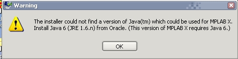

Скачал новый MPLAB X с официального сайта.
При установке выскакивает сообщение.
MPLABX.jpg [32.61 KiB]
И переходит на страницу скачивания: http://www.oracle.com/technetwork/java/ ... index.html
Я скачал JRE 1.6. Установил. При попытке установить MPLAB X снова то же самое. :cry:

JRE надо качать не 1.6.0 а кабы не 1.6.30 уже... http://www.java.com/ru/
(идет в комплекте с open offise ( желательно open offise org 3.2 от «Инфра-Ресурс» ))
да и microsoft net framework там не ниже 3-й версии поставить надобно

СообщениеДобавлено: Вс фев 05, 2012 15:13:40
Да, поставил 1.7 (см выше) и NF 2-3,5 стоят.

JRE не пробовал, а на JDK стала нормально.
 Заголовок сообщения: Re: MPLAB_X
СообщениеДобавлено: Вс фев 05, 2012 16:04:44
Так и она стояла, я снёс всё и ставил по новой. Бесполезно :(
Может из за Win XP?
СообщениеДобавлено: Вс фев 05, 2012 16:22:20
Карма: 13
Рейтинг сообщений: 43
Зарегистрирован: Ср мар 31, 2010 11:45:58
Сообщений: 307
Откуда: Славянск
да нет у меня тоже Win XP SP3
