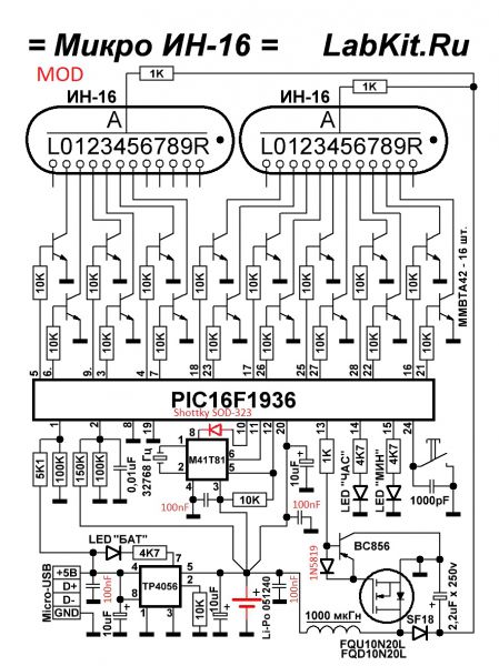

Я тоже собрал эти часы, а потому хочу здесь написать пару советов для тех, кто станет повторять эту схему. Собранная в полном соответствии с рекомендациями автора, у меня она не заработала, поэтому пришлось её доработать.
Скажу сразу: я ни в коем случае не претендую на авторство этих доработок (всё это уже было на форуме) и на их необходимость/целесообразность. Но если у Вас часы не запустились сразу, возможно, эти рекомендации помогут.
1. Если загорается только одна лампа, цифры горят не полностью и т.п. - диод около ВС856 заменить на Шоттки, например 1N5819
2. Если часы не идут, не сохраняются настройки времени - перерезать дорожку и поставить диод между РТС и МК, например 1N4148W (корпус sod-123 или sod-323, ибо места там мало), анодом к МК.
3. Поставить керамические конденсаторы 100нФ 6,3-50В параллельно электролитическим (кроме высоковольтного), один - непосредственно на 3 и 4 ноги РТС - хуже не будет, я думаю.
Изменённую схему прилагаю. Надеюсь, будет полезно.

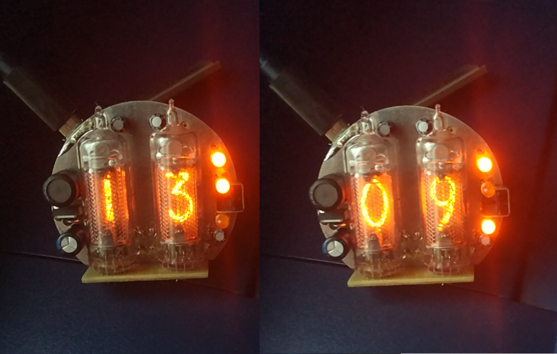

Всем привет.
Собрал и я часы.
Прошились и запустились с первого раза. Все работает кроме левой цифры. Иногда не загорается. Но при подключении ЗУ все работает.
Я так понимаю диод возле транзистора заменить на Шоттки?

bsv77, нет. Плату и прошивку я использовал оригинальные - их без труда можно найти в открытых источниках.
kt3102em, весьма вероятно. Попробуйте и сообщите результат.

Итак, заменил диод.
Индикация пришла в норму.
Все загорается с первого раза.
Марка диода SS0540
С утра тестирую. Цифры корректно и четко загораются.
