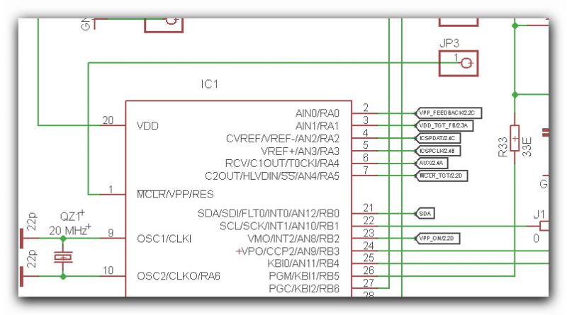

Никто не подскажет, должен ли определяться PICkit2 с минимальной обвеской процессора? Т.е. пока запаял на плату прошитый PIC18F2550 + кварц с конденсаторами 22пф+ конденсатор 0.47мкф.
Утилита PICkit 2 Programmer мою плату не видит, ОС пишет, что юсб устройство не опознано..
Это нормально или уже где-то косяк?

определяться должен однозначно. если не определяется, есть несколько возможных вариантов:
1. перепутал проводки данных на юсб разъеме.
2. не на ту частоту кварц
3. не той емкости конденсаторы на кварце (часто вместо пик ставят наны), или у кварца внутри есть уже емкости. проверить генерацию
4. мк программировался в режиме LVP, и затем не убрали фюз LVP
5 cм п4, +нога ПГМ не подвешена к +5(обязательно убрать фюз LVP, ибо ножка PGM задействована в программаторе)
6 сопли на плате или кривая рука держала паяльник.
7 иногда бусинка или дроссель по цепи питания +5в от юсб гнезда помогает
8. самый бестолковый, ресет болтается в воздухе, или, хуже того, соплей привязан в активном состоянии.
Я его полностью поддерживаю.
1. Согласно схеме подключено.
2. 20.000.000
3. Перед пайкой померял емкость , примерно 23пф.
4. Вроде как отключен. Если я правильно понимаю.
5.Вывод 26 через 10к подтянут к +5в.
6. Вроде проверил все не один раз.
7. Поставил сейчас помехоподавляющий дросселек по питанию мк, результат тот же.
8. Если я правильно понимаю, то это 1-я ножка. Так он согласно схемы в воздухе и болтается.
А где должен быть?
При подключении к юсб, несколько раз мигает зеленый светодиод (питание) в полный накал, затем гаснет наполовину, т.к. на плату приходит 2.2вольта. При нажатой кнопке на пикит2 он совсем не горит.
Пробовал разные разъемы юсб использовать, все без изменений. Это уже второй мой неудачный пиккит. Причем симптомы одинаковые. Прям чертовщина какая-то с этими пиками у меня происходит.

Где-то на просторах инета читал, что корпус разъема юсб нельзя припаивать к общему проводу ПИКкита2, землю использовать только от 5 контакта в разъеме. Я так и сделал на своей плате. Потому и не работал никак.
Припаял корпус разъема юсб к земле платы - все заработало как надо, появились нормальные 5в на устройстве.
Странно вообще-то. Что ж там за земля такая на 5 выводе юсб?
Очень похоже, что у Вас где-то нормальная земля оборвана.

R_ura писал(а):
из-за чьего-то слишком умного совета
Совет действительно умный, ибо экранирующую оплётку всегда рекомендовали припаивать к земле только с одной стороны кабеля.
В ЮСБ это постоянно не выполняется.
Причины я пока не понял.
Но, повторяю ещё раз: у Вас явно где-то обрыв "земли".

При включении без припайки оплетки кабеля к плате ( корпуса разъема на плате) несколько раз зеленый светодиод загорается в полный накал, т.е. правильные +5в все же приходят на плату..
Такое впечатление, что в компе ЮСБ как-то опрашивает подключенный пиккит, чего-то не получает в ответ и отключает питание. Не знаю, насколько так может быть...

такие вопросы спором, без измерения мультиметром не решаемы.
скорее всего у тебя в компьютере на юсб разъеме обрыв. может там дросселек стоял или резик с нулевым српротивлением(=перемычка) которые от перегрузки по току могли выгореть или сильно уменьшить проводимость. но в цепи где-нить стоит большая емкость, заряжаемая без нагрузки паразитными путями, и отдающая заряд при активации нагрузки. затем она разряжается и ты получаешь свои 2,5 вольта :dont_know:
как вариант, надо попробовать на другом компе, или подключиться к другому разъему, который подальше находится
