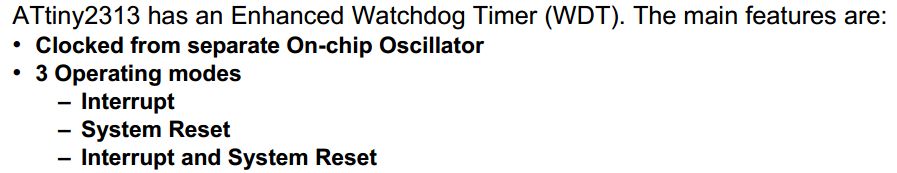

Вы бы пример привели. А то я не знаю ни одного AVR, без Watchdog Interrupt
ATtiny2313, ATmega8, ATmega8515. Наверное, все более-менее старые версии. Кстати на ATmega8 напрасно наезжаете - довольно удачный контроллер. А вот у AT90S2313 / ATtiny2313 видимо, нехорошая аура - новички с ним постоянно косячат :)
ATtiny2313
А вот про него не надо! С ним я уже лично знаком )
Тут не наезд, а лично мнение, да еще и со смайликом.
А если серьезно, за те же деньги STM8 есть уже на плате и микроUSB для питания. То есть, для себя я пока ограничился линейкой, полностью покрывающей мои текущие потребности:
ATTiny2313, STM8S103F, STM8S103K, ATmega168A, ATmega328P, STM32F103, ESP8266
