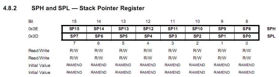

Вопрос к гуру по ATtiny10
Хочу правильно с_инициализировать STACK POINTER
Какое значение загружать в SPL? 0х005F или 0х007F?
Вопрос возник, т.к. (кажись) у ATtiny10 "Register File"
оказался вне адресации, чего не случалось у прочих
AVR-ок (например, тини13, мега8 и многие остальные)

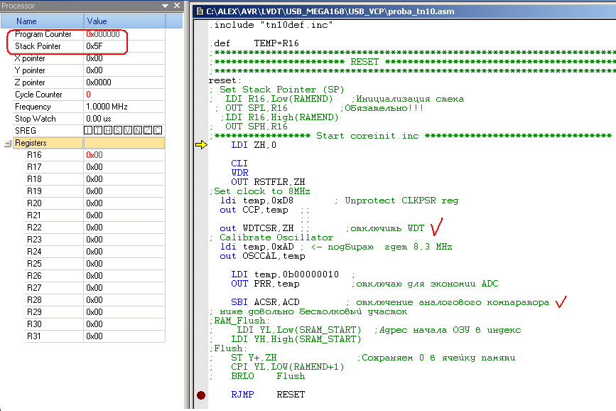

ldi r16, 0x5F
out SPL, r16
лучше по фэн-шую
Код:
ldi r16,Low(RAMEND)
out SPL, r16
ведь файлик tn10def.inc даже в студии 4.19 присутствует
:roll:

В DS есть такая картинка. Может и не нужно стек устанавливать.
STACK_TN10.PNG [23.49 KiB]
Студия тоже согласна с DS
INIT_TN10.PNG [36.78 KiB]

order to be able to use the ADC input MUX."
Видать этот MUX использует не только ADC но и компаратор. Ну и как вывод - ADC без компаратора может работать, а вот компаратор без ADC нет.
Ну ADC я использовал на практике у этого МК, а вот компаратор не приходилось, потому подтвердить практикой свой вывод не могу:)

Стало понятно, за что их впоследствии поглотит Microchip, за то что они
в далёком 2020-м году попытаются сломать мосг леМурру своими чудо
-даташитами, ну а теперь серьёзно пару слов. PRR или Power Reduction
Register (регистр энергоэкономии) не коммутирует питание, а наоборот,
"provides a method to reduce power consumption by stopping the clock to
individual peripherals", то бишь, реализует метод снижения потребления
энергии путём прекращения тактирования конкретного периферийного
узла, ну вот и разобрались :solder: Пойду попаяю для снятия стресса.
