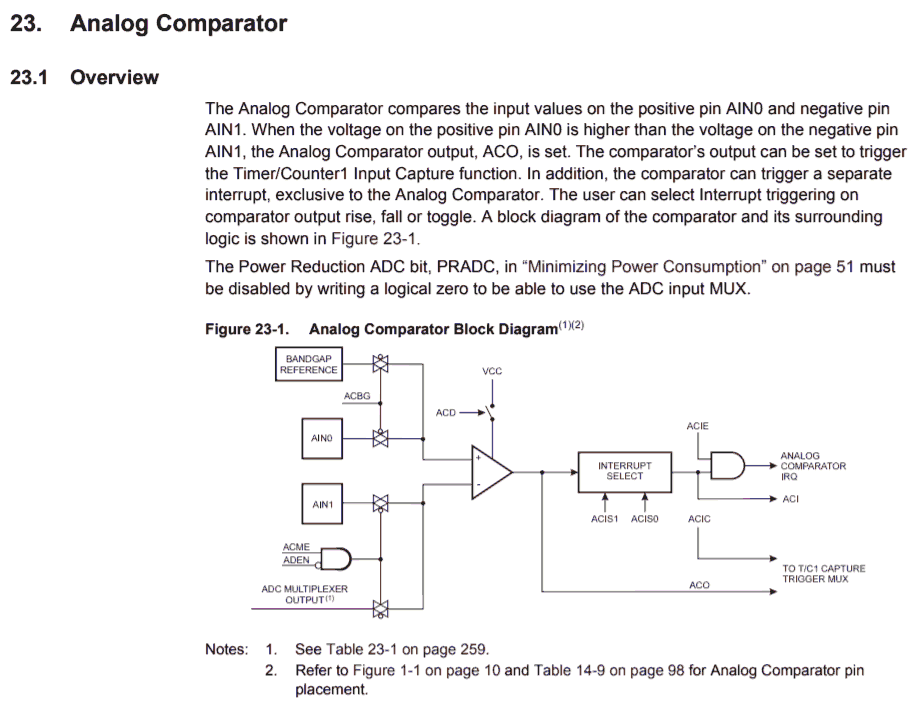

Jurkin писал(а):
..я такой вариант инициализации для Tiny10 делаю:
Вопрос прямой и откровенный - прежде чем устанавливать бит PRADC
регистра PRR, разработчик требует сперва "поднять" бит ACD регистра
ACSR, но Вы этого не делаете, почему?
..всего две 6Ф1П, включенные последовательно,
высушат обое ваших сапог даже в автомобиле..

Ну фиг знает, может я и не прав. Но как по мне, ОТКЛЮЧАТЬ компаратор (ACSR.ACD=1) нужно если в режиме ожидания, при ВКЛЮЧЕННОМ ADC компаратор не используется для пробуждения МК - тогда типа, и рекомендуют отключить этот компаратор для экономия потребления.
 Заголовок сообщения: Re: Вопрос по ATtiny10
СообщениеДобавлено: Ср дек 16, 2020 14:27:34
Рейтинг сообщений: 532
Зарегистрирован: Ср июл 17, 2013 13:55:57
Сообщений: 1978
леМурр, а где вы увидели требование поднять ACD? Не нашел такого.
Хотя просто выключить его логично, если не используется, чтобы не потреблял.

Короче, кто-то внёс сумятицу во всю эту предновогоднюю дискуссию и,
естественно, это был леМурр. Поэтому раскладываю всё по полочкам,
отключать для экономии питания Analog Comparator конечно же нужно,
отключать (для экономии) ADC не нужно по той причине, что он и так
дефолтно отключён. Останавливать ADC нужно только в выключенном
состоянии, а он и так у нас был выключен, ну и всякие ADC1D, ADC0D
тоже не трогаем без нужды. Единственное, что мне непонятно, так это
предложение "The analog comparator cannot use the ADC input MUX when
the ADC is shut down" в чём смысл ума не приложу, ещё раз извиняюсь
за сумятецу. :facepalm:

Так. Есть включение-выключение АЦП через бит ADCSRA.ADEN. Когда тут 0 (по-умолчанию) - АЦП ничего не преобразует. А есть бит PRR.PRADC, который отключает питание от АЦП, когда он 1. А по-умолчанию он 0. Поэтому для снижения энергопотребления, если АЦП не нужен, надо сюда записать 1.
Фраза про Input MUX похоже неудачно перекочевала из ДШ к старшим МК линейки AVR, где входы компаратора можно было переключать через ADMUX. Вот как в меге48, например:
Добавлено after 1 minute 12 seconds:
Вот как то не обращал внимание, на других МК (Tiny, Mega) нужно ли для экономии отключать И компаратор с ADC ?
Возможность отключать их питание полностью отдельно (регистр PRR) не так много где есть. На старых, "классических" мегах и тиньках его просто еще не было.
mega48-admux-ac.png [31.7 KiB]
Я так думаю, что они этим хотели сказать, что аналоговый компаратор хрен будет работать пока не включите ADC.
Косвенно они это подтверждают в начале описания компаратора:"The Power Reduction ADC bit in the Power Reduction Register (PRR.PRADC) must be written to '0' in
order to be able to use the ADC input MUX."
Видать этот MUX использует не только ADC но и компаратор. Ну и как вывод - ADC без компаратора может работать, а вот компаратор без ADC нет.
Ну ADC я использовал на практике у этого МК, а вот компаратор не приходилось, потому подтвердить практикой свой вывод не могу:)
СообщениеДобавлено: Ср дек 16, 2020 19:02:19
Зарегистрирован: Чт дек 07, 2017 04:44:22
Сообщений: 20
Стало понятно, за что их впоследствии поглотит Microchip, за то что они
в далёком 2020-м году попытаются сломать мосг леМурру своими чудо
-даташитами, ну а теперь серьёзно пару слов. PRR или Power Reduction
Register (регистр энергоэкономии) не коммутирует питание, а наоборот,
"provides a method to reduce power consumption by stopping the clock to
individual peripherals", то бишь, реализует метод снижения потребления
энергии путём прекращения тактирования конкретного периферийного
узла, ну вот и разобрались :solder: Пойду попаяю для снятия стресса.
