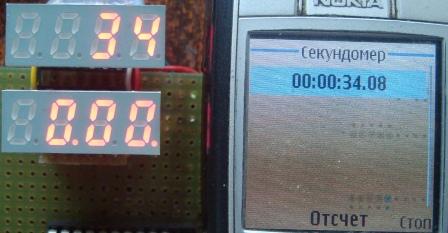

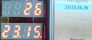

Вот, посмотрите результат точности хода часов
фото в момент старта
фото через 23 часа 15 мин.
Вот это да, если бы так каждый доктор лечил, как akl!!!

Как видно по фото и с точность хода все в порядке.
А также на данный момент, еще и остался свободный порт МК , что позволит в дальнейшем модернизировать часики, использовав его для энергосбережения (отключение дисплея при резервном питании) или отработки на какое либо событие.
Да в прошивке STOPWATCH_FULL_07.rar точки как я и думал.
akl меня например, этот девайс полностью устраивает. Спасибо !
