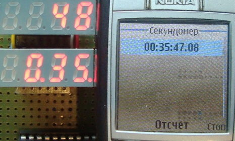

Вот, посмотрите результат точности хода часов
фото в момент старта
фото через 23 часа 15 мин.
Вот это да, если бы так каждый доктор лечил, как akl!!!
Да схемка сделана клас, во первых 2 в 1 часы и секундомер
Второе отображение в полном формате часы, минуты, секунды
Третье управляющие кнопок задействованы к общему проводу, что позволит встраивать и адаптировать схему к другим устройствам.Тут по схеме видно, удачное решение с подключением кнопок.
Как видно по фото и с точность хода все в порядке.
А также на данный момент, еще и остался свободный порт МК , что позволит в дальнейшем модернизировать часики, использовав его для энергосбережения (отключение дисплея при резервном питании) или отработки на какое либо событие.
Да в прошивке STOPWATCH_FULL_07.rar точки как я и думал.
akl меня например, этот девайс полностью устраивает. Спасибо !
