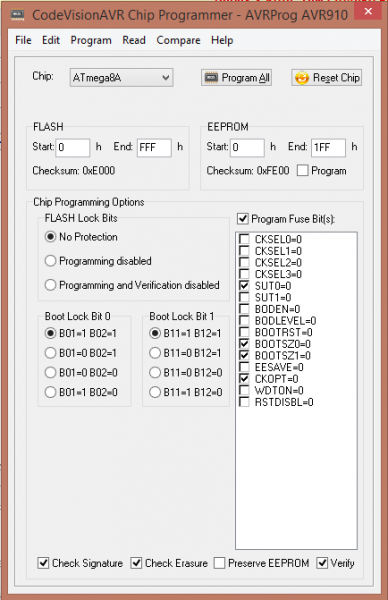

Всем доброго времени суток!
У меня небольшая проблемка : сдох USBasp. Сваял новый, но наткнулся на проблему урицы и яйца - чем бы прошить.
Выискал старый Protoss но он дудкой не поддерживается.
Поставил винду, поставил cvavr
шью, а usbasp не фурычит!
Не определяется компом.
шью внутрисхемно, то есть кварц камень тактирует.
Грешу на неверно выставленные фьюзы.
HEX : usbasp.atmega8.2011-05-28
Фьюзы такие
Подскажите, мож я фьюзы не так выставил (привык в дудке писать, а cvavr вижу 2-й раз за последние 5 лет )
