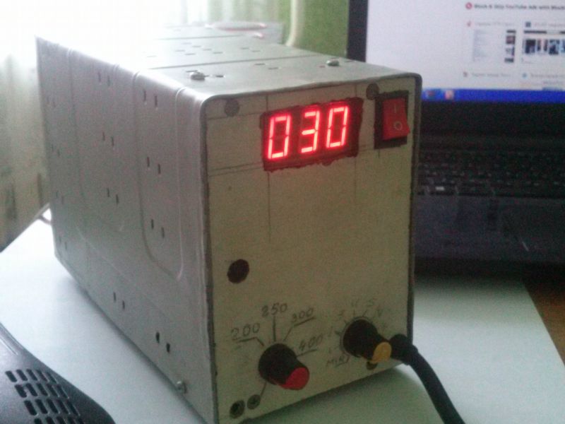

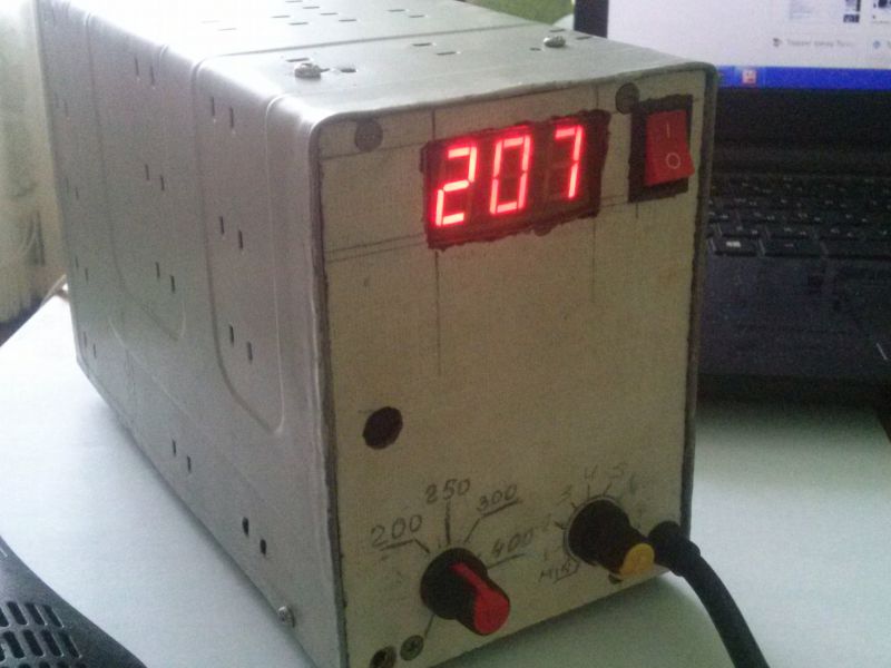

почти закончил .осталось переднюю панель отпечатать.
 Заголовок сообщения: Re: BASCOM AVR в вопросах и ответах
СообщениеДобавлено: Сб фев 18, 2017 17:49:45
Зарегистрирован: Вт янв 18, 2011 00:00:18
Сообщений: 13
прошивка.
термофен.rar [29.74 KiB]
