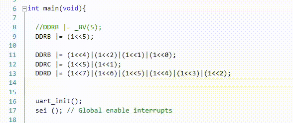

BOB51, да и в сях на таком коде должно работать.
Студия в этом плане по возможности некорректный бряк перемещает туда, где он будет корректен.
Я повторил показанный Сергеем кусок кода (картинка большая, засим под спойлером)
У меня бряк ставится на
DDRB = 0b00000001;
Но при дебаге по F11 честно перескакивает на
PORTB = 0b00000001;
Скорее всего это из-за того, что заполнение DDRB - это первая команда в Си-листинге.
Но при выполнении по F5 студия честно останавливается на присвоении PORTB.
Сергей Серебряков, попробуйте запустить дебаг (F11) и пошагово выполнить (F10/F11) вашу программу.
И да, проверьте, какие у вас настройки оптимизации и дебага.
У меня с вот такими работает:

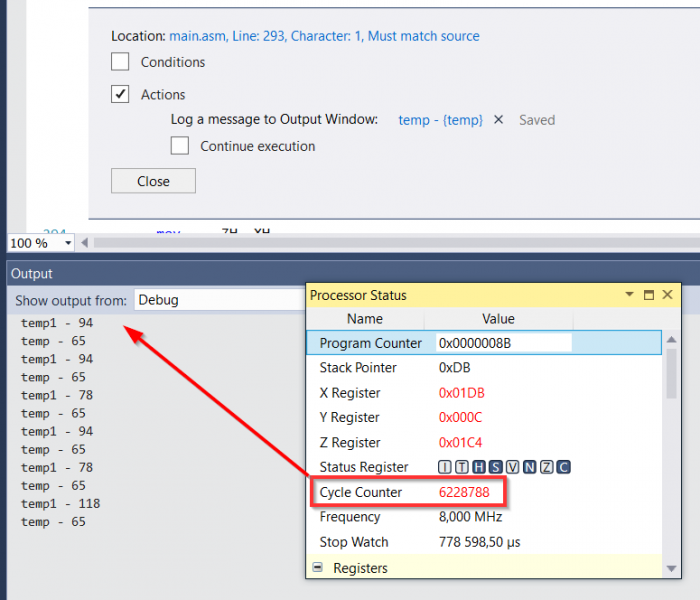

Котаны, всем привет.
Во время отладки вывожу в окне Output некоторые переменные в прерываниях. Для этого настраиваю Action в точках останова. Но мне также дополнительно требуется выводить, сколько натикало в Cycle Counter в каждом прерывании:
Перерыл все - не нашел (а может плохо искал). Единственное, в Visual Studio 2022 для точек останова есть функция $TICK
https://docs.microsoft.com/en-us/visual ... racepoints
Оказывается, она работает и для Microchip Studio, хотя ее нет в списке поддерживаемых функций, но, как я понял, выводит тики процессора машины, а не МК.
Может, есть обходной вариант или костыль?
Спасибо.
