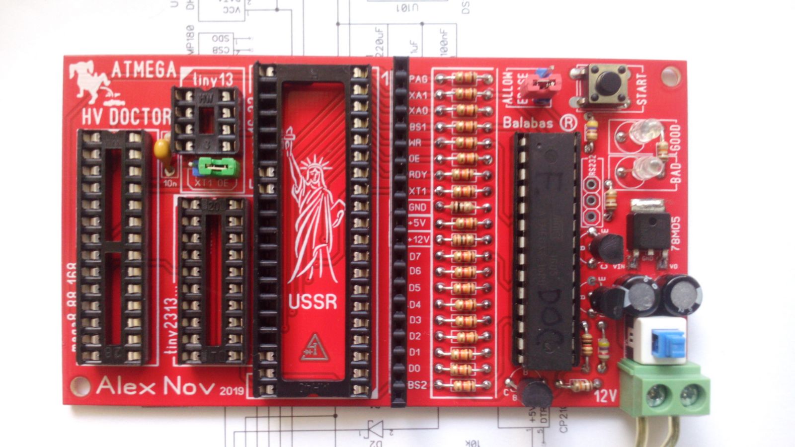

Возникла необходимость лечения кучки Atmega8 TQFP.
Нужен был Atmega Fusebit Doctor.
Не было времени собирать, и была жуткая лень.
Хотел купить готовый.
Но, продавец попался странный, и по надуманной причине отказался мне его продать.
Пришлось делать самому.
Что хотелось бы прокомментировать?
Начитавшись форумов по данной конструкции (и не только по ней), вижу одну и ту же ошибку, которую совершают начинающие радиолюбители.
Слепо повторяют конструкцию предложенную автором, только потому, что она готовая, и не нужно её разводить. Потом возгласы: всё спаял, но не работает. Помогите. Десять страниц форума идёт обсуждение. На десятой странице – ой нашёл соплю, всё заработало. Это в лучшем случае.
Если плата будет в ЛУТ, то и разводить её нужно под ЛУТ.
Дорожки 1-2 мм. Пятаки 2.2 -3 мм. Никаких дорожек между ножек микросхем. Лучше лишнюю перемычку поставить. Плюсы: легко производиться любым утюгом и в любом нетрезвом состоянии. Допускает лёгкий брак, не требующий корректировки. Легко проверяется невооружённым глазом. Экономия личного времени, что для меня, является самым важным. Минусы: эстетика и размеры. Но, хочу отметить, что миниатюризация нужна при промышленном производстве и коммерческих продажах. А для себя любимого, в единственном экземпляре – то, что нужно.
Именно такая конструкция и предлагается к сборке.
Часть разводки была от старого программатора под COM порт.
Сделал для разнообразия и USB вариант.
Хотя к первому варианту можно подпаять тремя проводками любой USB-UART преобразователь
Вся документация в архиве.
Много фоток здесь.
Пример работы:
Читаем контроллер. Всё хорошо.
Программируем фузы. Все подряд.
Читаем контроллер. Всё плохо.
Подключаем на секунду к Atmega Fusebit Doctor.

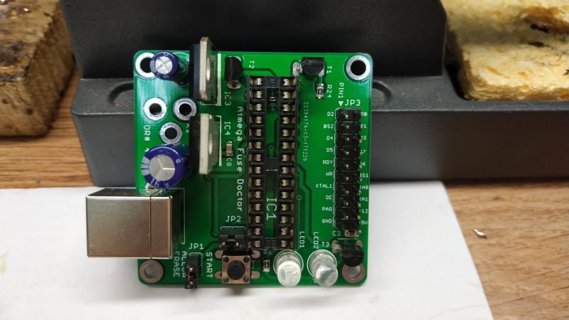

Если кому нужно есть лишний, версии Berg.
Все вопросы в личку.
IMG_20190328_141747.jpg [72.74 KiB]
IMG_20190328_141804.jpg [56.01 KiB]
IMG_20190328_141813.jpg [56.1 KiB]
IMG_20190328_141827.jpg [63.04 KiB]
IMG_20190328_141858.jpg [67.92 KiB]

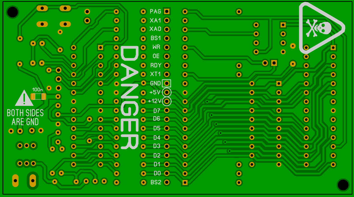

Кому может пригодиться доработанный доктор. Проверено работает.
hvpp fusebit doctor v2h1.lay6 [150.71 KiB]
2.GIF [60.1 KiB]
1.GIF [94.42 KiB]

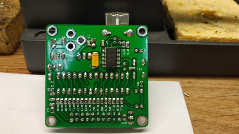

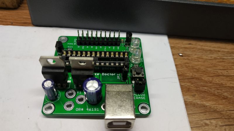

Есть 3 лишние платы :solder:
IMG_20190508_165824 [1600x1200].jpg [194.94 KiB]
