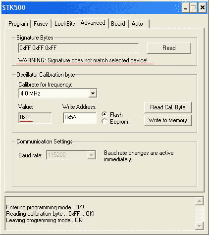

Протестировал Mega8 - результат тот же - читается, но не шьется. Причем сигнатура читается неправильно. При этом этот же МК нормально читается и шьется по ISP этим же программатором.
anduha писал(а):
atmega 8 ,attiny2313 это все где мне понадобилось сбросить фузы в параллельном режиме
Уважаемый, а подробно можно, как Вы делали, чем, как подключали МК?
Подскажите на ошибки, которые Вы нашли в схеме программатора.
serg_svd писал(а):
А a йле Pinadapters.zip уже провереные схемы подключения?
Нет, это таблица, составленная мною путем изучения даташитов. Совпадает с таблицей, которую выложил sergeynim, за исключением того, что он решил еще подавать VCC на AREF - в даташите этого нет. По этой таблице у меня заработала только AT90S2323 - даже Lock-биты менял, после обратно возвращал.
Скриншоты программирования прилагаю.
Комментарий к файлу: Ошибка при любой операции программирования.
Error.gif [38.49 KiB]
Комментарий к файлу: Вкладка "Advanced".
При нажатии кнопки "Read" видим предупреждение, что сигнатура не совпадает с выбранным типом контроллера.
Advanced.gif [28.69 KiB]
Комментарий к файлу: Вкладка "LockBits".
Биты читаются правильно.
LockBits.gif [30.62 KiB]
Комментарий к файлу: Вкладка "Fuses".
Фузы читаются правильно.
Fuses.gif [37.34 KiB]
Комментарий к файлу: Вкладка "Program"
Program.gif [37.03 KiB]

у меня такая-же ошибка с 32 мегой была из-за питания, на программер мало напруги подавал, а как исправил, т.е. подал 15В и 0.5А, всё нормализовалось и ошибка ушла.
У меня под 8 мегу адаптер DeNew, под 32 сам развёл, ранее выложенные 2 таблицы пытался заполнить по инфе с http://www.he-tech.net/hvprog.htm, думал инфа верная, а после детального просмотра, оказалось нет.
Ок, вечером попробую напряжением поиграться. Ранее игрался установкой напряжения на вкладке "Board" - не помогало.

Я тоже думал, что виноват БП, т.к. подключал просто адаптер.
После подключения к програмамтору лабораторного БП ситуация не изменилась. При попытке стереть тиньку26 программатор кушал 0,5А при 16В на входе. Замеры напряжения на шинах питания показали: шина +5В - реально всегда 4,95В из-за кренки. Шина +12в соответственно 11,9В. Замено стабилизаторов ни к чему не привела. Я последний раз покупал 20шт. кренок на 5В и все с заниженым напряжением. Импортные тоже занижают.

Итак. Подал на программатор переменку 15V с трансформатора 48W и все стало программироваться. Наигрался вдоволь со всеми фузами и Lock-битами. "Убивал" контроллеры и реанимировал - все программируется-убирается.
Ранее выкладывал таблицу в Excel по подключению контроллеров к программатору. Оттестировал ее, считаю правильной, рекомендую к использованию.
Для желающих прикладываю к сообщению чертежи макета печатной платы переходников для указанных в таблице контроллеров.
P.S. Разводка под Maga8 неправильная - не знаю, что на меня нашло, на напутал основательно. Остальные разведены правильно. Развожу плату по-новому. Когда соберу, оттестирую - выложу.
На всякий случай уточняю: программатор Хаммера, Advanced version (v0.5). Чертежи печатных плат брал там же, печатал из EAGLE, изготавливал методом ЛУТ. Ничего не менял.
В связи с тем, что у меня все заработало и получил от модераторов одобрение, начинаю писать статью по изготовлению данного программатора, чтобы желающие повторить не мучались с переводом и поиском информации по всему инету и не наступали на наши грабли.
