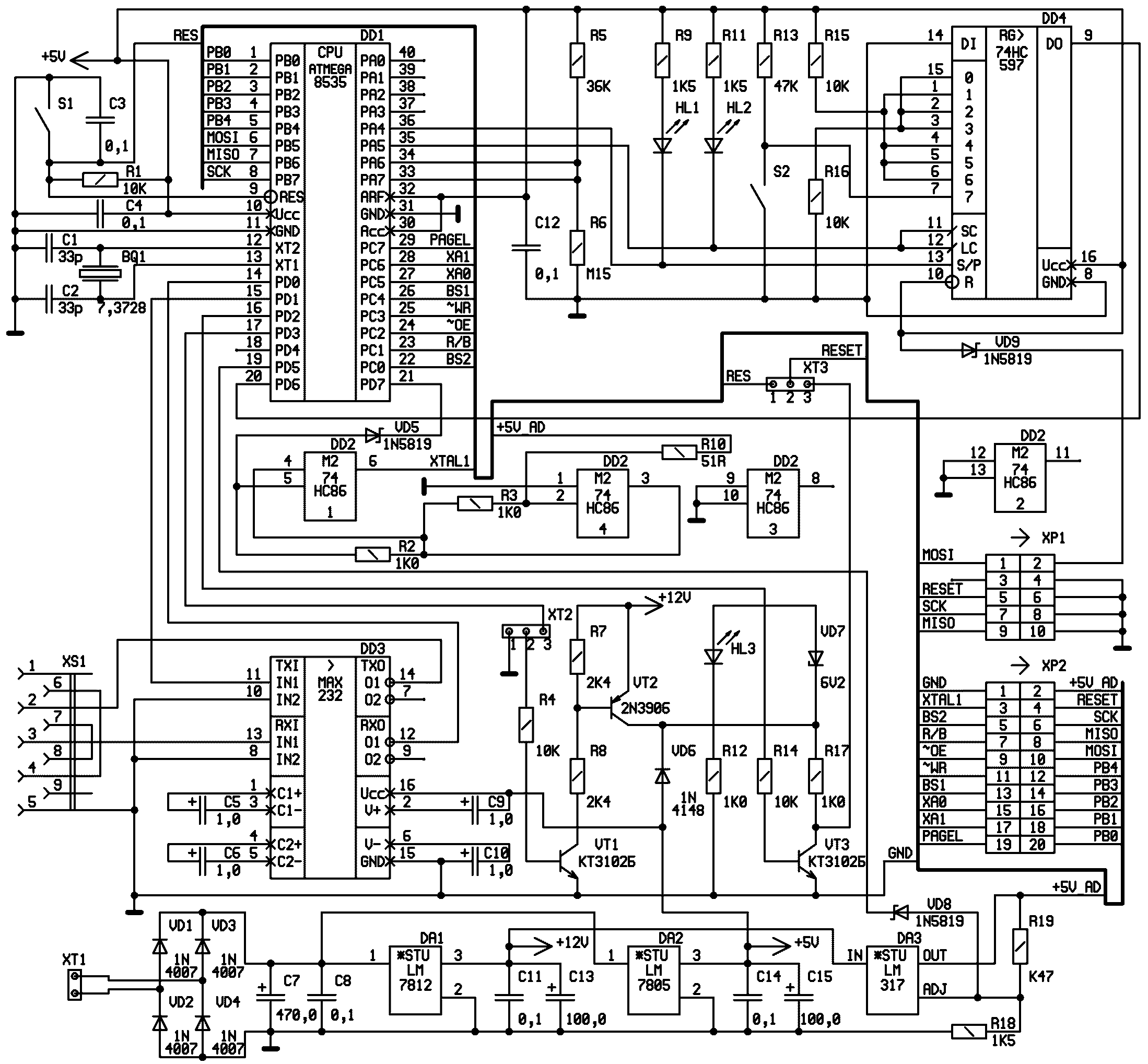

Всем, кому интнресно, докладываю:
Доработал Хаммера на предмет более полного соответствия его STK500. Несколько упростил родную цепь STK500. Сначала попробовал на двух транзисторах, напряжение на выходе оказалось 4,8 В. Залоченный чип стал определяться, но фьюзы не стирал. Тогда сделал так, как на прилагаемой схеме. Поначалу тоже было 4,8 В и та же картина. Но в этой схеме можно подстроить выходное напряжение, изменив один из резисторов, что я и сделал. Выставил 5, 0 В, и все проблемы с ATtiny261 ушли. (P.S. На самом деле не все - смотри ниже).
Для полного счастья можно сделать такой же довесок на вывод 18 (PD4) и его выход соединить с выводами AREF 28-контактного и 40-контактного разъёмов адаптера. Это будет ещё один шаг к сближению с STK500.
Но надо ли это делать, я пока не понял. Вот если возникнут проблеммы с программированием в одном из указанных разъёмов, тогда можно попробовать применить эту фичу.

Немного ещё доработал - лишние элементы 74HC00 использовал для построения триггера Шмитта и включил его между выходом LM317 и входом инвертора, чтобы избежать возбуждения последнего при переключении первого. На выход LM317 нагружены конденсаторы развязки по питанию, расположенные в адаптере, поэтому фронт, и особенно спад его выходного напряжения могут быть затянуты. Серия 74 HC не любит затянутых фронтов.
Естественно, при раскладке платы выводы 74HC00 могут измениться.
Отличие этой схемы от родной Хаммеровской в том, что вместо регистра 74HC165N я использовал регистр 74HC597, уж какой был. И вместо моста на входе - четыре диода. Моста у меня нет, а диодов - навалом. Ну, и кое-какие номиналы резисторов поменял, а то слишком хлипко 12 В на RESET включалось. Ну, и привязываю базу транзистора VT1 к земле, если высоковольтное программирование не используется, переставлением перемычки на XT2 с контактов 2-3 на контакты 2-1.
Кажется, всё. Ошибок пока не заметил, но платы ещё не перекладывал, поэтому гарантировать их полного отсутствия не могу. Однако, плату тоже переделаю. Тогда и выложу. Она хороша тем, что на ней универсальный адаптер собран.

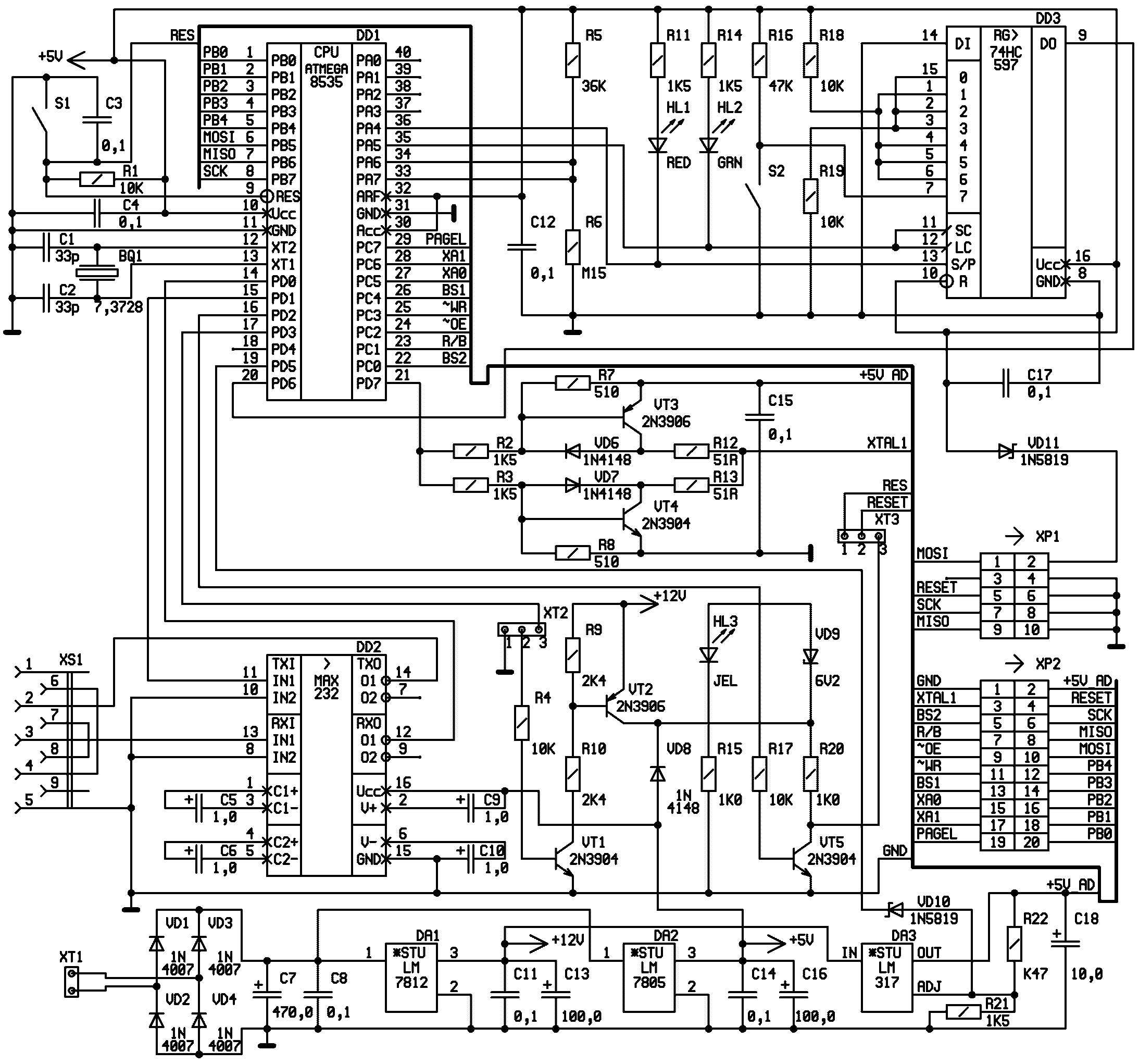

Демонстрирую, как вместо слов предлагать альтернативный вариант:
Вот модель инвертора на транзисторах, которая очень хорошо вписывается в схему:
Теперь прикиньте: когда я дорабатывал программатор, что было проще - городить эту гирлянду, или напаять корпус микросхемы поверх впаянной в плату и подвесить к нему две детали и один проводок?
А если Вы имеете ввиду вот такую схему:
Можете не сомневаться - у меня нашлось немножко ума попробовать её в первую очередь и не применять в своём программаторе. Только нашлось ещё немножко совести, чтобы не предлагать людям халтуру.
Файлы моделей прилагаю. Каждый для себя может их посмотреть и решить сам, что его больше устроит.

Накропал вариант с транзисторным инвертором. идеологически он больше всех ранее опубликованных соответствует STK500.
Пожалуй, новую плату буду раскладывать для этого варианта:

Все пятаки, кроме пятаков микросхем и выходного разъёма, нормального размера, дорожки в основном 0,6 мм, в узких местах 0,35 мм. В прошлый раз всё было тонкое и мелкое, но ЛУТ получилась, так что теперь должна получиться без проблем.
Печатная плата выглядит так:
Сборочный чертёж:
В сборочном чертеже нарисованы отечественные транзисторы, например, КТ3102 в пластмассе и кт3107. Если устанавливать 2N3904 и 2N3906, как указано в схеме, их надо перевернуть на 180 градусов.
В приложении один PDF файл для ЛУТ, второй - сборочный чертёж.
В архиве плата в PCAD 2004. Перенесена из PCAD 4.5. Схема не переносится. Если кроме меня есть ещё динозавры, которые не вымерли, могу выложить в PCAD 4.5.
P.S. Немного подправил по результатам испытаний 27.05.2010.
Хочу обратить внимание, что никакой PDF файл не обеспечит высокого качества печати для ЛУТ. Самое высокое качество получается при печати из PCAD 2006 непосредственно на принтер. В PCAD 2004 почему-то отверстия в пятачках не совсем прозрачные.
Прилагаю также исправленную плату адаптера. В основе его лежит плата Сёмы. У него же можно посмотреть назначение панелек:
http://radiokot.ru/lab/controller/41/
Вид сквозь плату:
И сборочный чертёж (установка 24 перемычек):
Кто не хочет одностороннюю с 24 перемычками, может сделать двухстороннюю. Чертёж адаптера в PCAD 2004 в архиве прилагается.
Спасибо всем за внимание, а Vasiliy72 за критику, она способствовала получению конечного варианта.
Отдельное спасибо Sema. Опирался на его труды.
Дальнейшая пооддержка и новости по этому варианту будут по адресу:
http://multikonelectronics.com/subpage. ... =25#Hammer
Чисто потому, что здесь трудно искать - слишком иного страниц.
HAMDR3.pdf [84.39 KiB]
HAMDR3SB.pdf [43.9 KiB]
HAMDR3.zip [54.34 KiB]
ADnew1.zip [15.61 KiB]
HAMADBOT.pdf [47.2 KiB]
