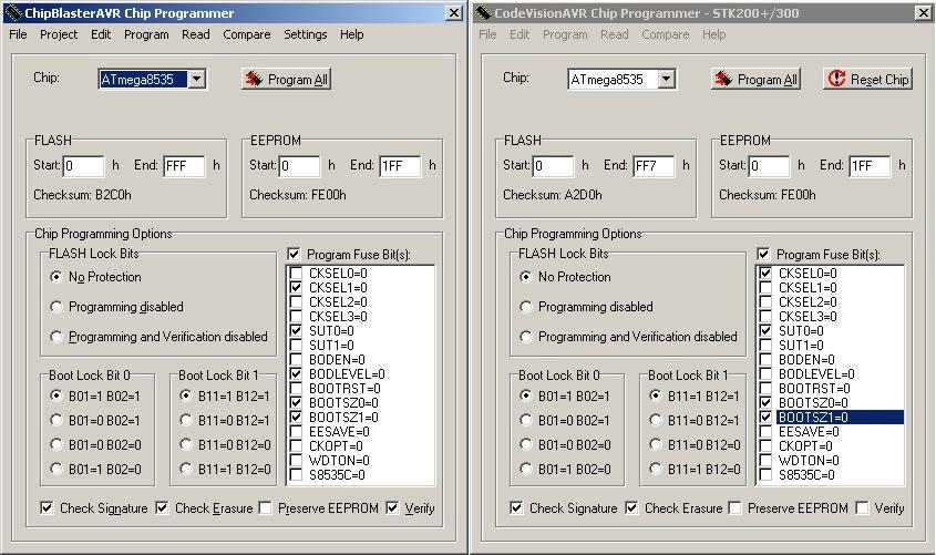

Собрал Хаммера V5.
Затрахался его до ума доводить.
Мегу8535 и Мегу8 программирует без проблем. И всё.
У меня вопрос:
Кому-нибудь удалось запрограммировать на этом чуде ATtiny 26 или ATtiny261?
 Заголовок сообщения: Re: Параллельный программатор
СообщениеДобавлено: Вт май 11, 2010 17:43:20
Зарегистрирован: Чт апр 15, 2010 15:00:04
Сообщений: 80
Откуда: Беларусь, Минск
Пока ждал ответа, сам кое в чём разобрался.
В хелпе AVRStudio для STK500 написано: "Look here for details on how to Parallell High Voltage program an ATtiny26. Special cabling is required."
Другими словами, у них пины перепутаны и нужен специальный кабель.
Там же приведена распиновка кабеля. По схеме STK500 можно определить, какой вывод Тайни 26 с каким выводом программера должен быть соединён, что я и сделал. Микросхемы серии 26 стали нормально определяться и прошиваться. Но если зашита фьюза RSTDISABLE, он такую микросхему в упор не видит.
Нашёл форум, в котором Хаммер бодался с публикой по поводу того, что программатор немного не доделан. На тот момент недоделка на исход программирования не влияла. Тогда TINY26 не было, а на сегодня, похоже, публика права. Сейчас буду доделывать, если получится, отпишу здесь.
Прилагаю к сему исправленную табличку для адаптера, да простит меня автор!
И сообщаю, что разницы в поведении программатора при установке обоих вариантов фьюзов, показанных на ранее приведённой не мною картинке, не заметил. Просто сам натрахался вдоволь и знаю, что такая инфа очень помогает.
