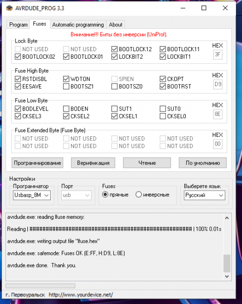

Купил атмеги, пришли 8а, думал поменяю быстро на плате и делов всего. Уже 3 день пошел как ковыряюсь.
Есть две одинаковые платы, на одной atmega8l на другой atmega8A. Прошивки одинаковые и рабочие(таймер мигает светодиодом раз в 1с и опрос входов, и ацп). Еще есть светодиод в main, после инициализации всего он загорается и тухнет, далее программа переходит в while.
Atmega8a очень странно себя ведет, после прошивки она запускается и все работает как нужно пока подключен программатор. Если я отключаю программатор, отключаю питание, заново подаю питание, то контроллер зависает, светодиод в main загорится и тухнет, то есть входа, выхода, перефирия настраивается и все. И так без остановки. Такое ощущение как будто что-то перезагружает его, watchdog не используется. Если в это время я физически перезагружу, замкнув reset, то программа стартует как надо и работает нормально до следующего отключения питания.
Добавлено after 23 minutes 49 seconds:
Фьюзы. Кварц 16МГц

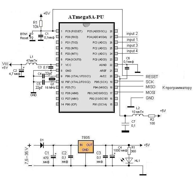

у меня получается так
 Заголовок сообщения: Re: Не корректно работает прошивка на Atmega8A
СообщениеДобавлено: Пт янв 03, 2025 15:31:42
Зарегистрирован: Ср янв 01, 2025 19:32:25
Сообщений: 6
Котяра alex38779 с наступающим.
Сделайте сначала сброс МК Atmega8A. :)
эыж: Корпус кристалла тоже нужно заземлит!

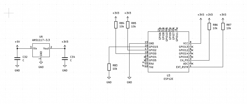

Нашел проблему.
На плате еще есть esp266. Я просто уже весь мозг себе сломал и начал выпаивать детали с платы. вдруг что дает помехи. Когда выпаял стабилизатор на 3.3В питающий wifi модуль то мк начал стартовать. Припаял внешний dc-dc на питание еспшки, все так-же не стартует. Далее перерезал rx и tx, чудо заработало. Припаял rx - работает, припаял tx - не работает. tx мне не нужен на плате, но почему не работает? До этого усе работало как надо.
Схема включения esp такая

При таком подключении каким напряжением питается ATmega8? Если напряжение 5V, попробуйте подключать какой-нибудь преобразователь уровней.
СообщениеДобавлено: Сб янв 04, 2025 10:19:42
Карма: 19
Рейтинг сообщений: 8
Зарегистрирован: Чт окт 31, 2013 10:54:32
Сообщений: 384
В сети

Диапазон питания для атмеги8А 5-2,7 вольт...
Правда насчет кварца 16МГц и пониженном напряжении...
мега328 такое вполне выдерживает - можно попробовать кормить от 3 вольт или ставить преобразователь уровня ежли не получится работать от 3 вольт...
:dont_know:
В данном случае явное зависание программы при начале работы - неверно считаны данные от низковольтной части схемы.

Есть детали, о которых можем только догадываться. Ждем схему, хотя бы фрагмент программного кода, фото ...

очень похожее поведение я наблюдал во времена знакомства с AVR, и причина была в неправильной установке фьюза CKOPT - этот фьюз отвечает за режим работы тактовго генератора с внешним кварцем. если он не правильно задан, то кварц может возбуждаться не на основной гармонике, или вообще не возбуждаться, или возбуждаться случайно... что в итоге приводит к тому, что программа то работает, то нет. то работает при касании вывода МК пальцем до выключения питания...
к сожалению, о том, как именно CKOPT влияет на генератор написано в каких-то апнотах, а не в обычных даташитах (там лишь перечислено, как обычно надо их ставить, но не объяснено, почему).
заинтересовало..
Нашёл "AVR042: AVR Hardware Design Considerations"
из 5.2
By programming the CKOPT Fuse(1), the user can enable internal capacitors on XTAL1 and XTAL2. The value of the internal capacitor is typical 20pF, but can vary. External capacitors are not required when using a 32.768kHz crystal that does not require more load.
Программируя предохранитель CKOPT (1), пользователь может включить внутренние конденсаторы на XTAL1 и XTAL2. Значение внутреннего конденсатора обычно составляет 20 пФ, но может меняться. Внешние конденсаторы не требуются при использовании кристалла 32,768 кГц, которому не требуется большая нагрузка.
СообщениеДобавлено: Пн фев 17, 2025 10:20:59
Карма: 98
Рейтинг сообщений: 2116
Сообщений: 18399
Откуда: Новочеркасск
вот-вот. еще и коэффициент усиления генератора меняется, т.е. он может быть более помехочувствительным или менее... так что лучше этот фьюз включать (но это не точно)

Я бы ещё по питанию все дроссели убрал, проверял специально раньше, выяснилось что это полная фигня, особенно после дросселя конденсатор очень маленький 0.1uF, его точно не достаточно, лучше дроссель убрать.
