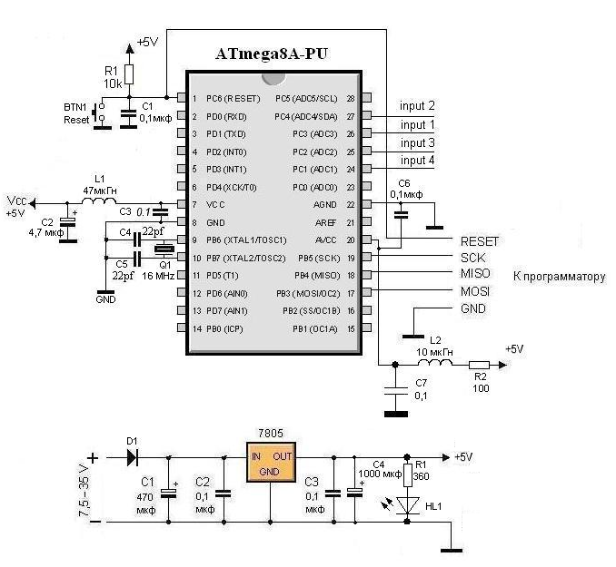

Купил атмеги, пришли 8а, думал поменяю быстро на плате и делов всего. Уже 3 день пошел как ковыряюсь.
Есть две одинаковые платы, на одной atmega8l на другой atmega8A. Прошивки одинаковые и рабочие(таймер мигает светодиодом раз в 1с и опрос входов, и ацп). Еще есть светодиод в main, после инициализации всего он загорается и тухнет, далее программа переходит в while.
Atmega8a очень странно себя ведет, после прошивки она запускается и все работает как нужно пока подключен программатор. Если я отключаю программатор, отключаю питание, заново подаю питание, то контроллер зависает, светодиод в main загорится и тухнет, то есть входа, выхода, перефирия настраивается и все. И так без остановки. Такое ощущение как будто что-то перезагружает его, watchdog не используется. Если в это время я физически перезагружу, замкнув reset, то программа стартует как надо и работает нормально до следующего отключения питания.

Нашел проблему.
На плате еще есть esp266. Я просто уже весь мозг себе сломал и начал выпаивать детали с платы. вдруг что дает помехи. Когда выпаял стабилизатор на 3.3В питающий wifi модуль то мк начал стартовать. Припаял внешний dc-dc на питание еспшки, все так-же не стартует. Далее перерезал rx и tx, чудо заработало. Припаял rx - работает, припаял tx - не работает. tx мне не нужен на плате, но почему не работает? До этого усе работало как надо.

При таком подключении каким напряжением питается ATmega8? Если напряжение 5V, попробуйте подключать какой-нибудь преобразователь уровней.

Диапазон питания для атмеги8А 5-2,7 вольт...
Правда насчет кварца 16МГц и пониженном напряжении...
мега328 такое вполне выдерживает - можно попробовать кормить от 3 вольт или ставить преобразователь уровня ежли не получится работать от 3 вольт...
:dont_know:
В данном случае явное зависание программы при начале работы - неверно считаны данные от низковольтной части схемы.

BOB51, Увы, не все меги старого поколения могут завестись на 16 МГц при пониженном питании. Именно старт HSE может не проходить. 328 - она уже более нового поколения, picopower, все дела.. Все мои ардуинки с 16 МГц кварцем даже при 3.0 вольтах заводились. А вот атмега128 на большой макетке на 3.3 вольта завелась только с 12 мгц кварцем, с 16 мгц не стартовала. А если питание подавать порядка 3.6-3.7 вольта - то стартовала и с 16 мгц кварцем и потом работала при понижении питания где то до 3.1 вольта. С 12 МГц кварцем - отрубалась ниже 3 вольт (уже не помню при скольки)

У старой 8 аналоговое и цифровое питание внутри соединено, может у платы забыли одно из питаний развести и поэтому 8A берёт питание где попадя.

очень похожее поведение я наблюдал во времена знакомства с AVR, и причина была в неправильной установке фьюза CKOPT - этот фьюз отвечает за режим работы тактовго генератора с внешним кварцем. если он не правильно задан, то кварц может возбуждаться не на основной гармонике, или вообще не возбуждаться, или возбуждаться случайно... что в итоге приводит к тому, что программа то работает, то нет. то работает при касании вывода МК пальцем до выключения питания...
к сожалению, о том, как именно CKOPT влияет на генератор написано в каких-то апнотах, а не в обычных даташитах (там лишь перечислено, как обычно надо их ставить, но не объяснено, почему).

вот-вот. еще и коэффициент усиления генератора меняется, т.е. он может быть более помехочувствительным или менее... так что лучше этот фьюз включать (но это не точно)

Я бы ещё по питанию все дроссели убрал, проверял специально раньше, выяснилось что это полная фигня, особенно после дросселя конденсатор очень маленький 0.1uF, его точно не достаточно, лучше дроссель убрать.
