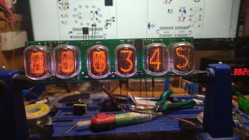

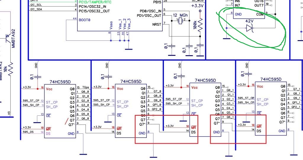

Норд, такая картина. Куда копать?
 Заголовок сообщения: Re: Наборы Nixie clock KIT ИН-14,ИН-12,ИН-18.
СообщениеДобавлено: Вт янв 24, 2023 08:44:16
Рейтинг продавца: нет оценок
[Всего оценок: 0]
Карма: -4
Рейтинг сообщений: 7
Зарегистрирован: Пт фев 17, 2012 18:19:51
Сообщений: 113
Начать поиск лучше так .....
1) стабилитроны 42в на 9н УЛН2003
2) или одна (две) УЛН2003
3) 3я или 4я (если смотреть по сигналу DATA 9 -->14 нога 595) если есть ослик посмотрите прохождение этого сигнала от первой (по схеме левая) до последней (по схеме правая). Ну и конечно же соответствие напряжений и сигналов управления на выводах этих М/С
4) ну и конечно же самый неприятный и маловероятный случай - коротыш на катодах однй 3х ламп, если лампы не запаяны проверить путём подмены заведомо исравными.
5)Если схема (плохо видно по вашему фото) на ИД то скорее всего это 155ИД1 и он под замену
