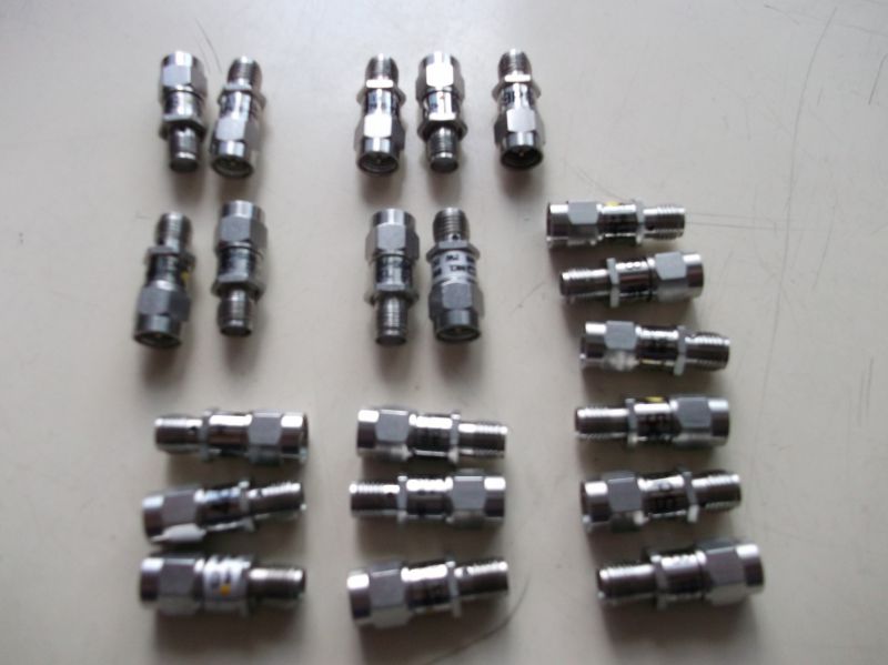

Доступно ограниченное количество не бывших в использованиии 50 Омных аттенюаторов производства Mini-Circuits с фиксированным значением затухания:
BW-S3W2+
BW-S4W2+
BW-S5W2+
BW-S6W2+
BW-S7W2+
BW-S8W2+
BW-S9W2+
Общие характеристики:
Диапазон от DC до 18 GHz
Мощность - 2 W
Затухание, как понятно из наименований и даташитов, от 3 до 9дБ
Цена $14 за штуку.
По вопросу приобретения аттенюаторов писать на att@nwt.in.ua
Цена снижена до $10 за штуку.
