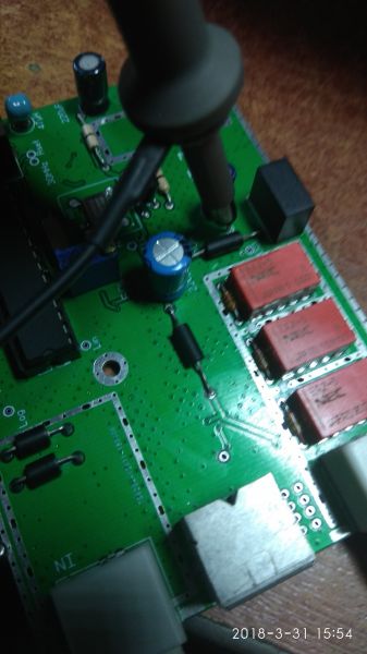

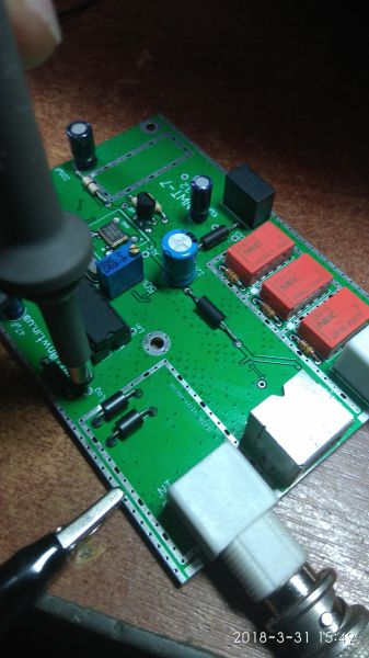

Сдул с платы подключил 3.3 вольта на ослике еле видна генерация, мало того снизил питание до 1.3 вольта генерация появилась но 50 МГц. Так и должно быть или ослик не видит более 100 МГц? На КГ гравировка 1250000 ниже 138, может 138 это 1.3 питание?
Добавлено after 4 hours 23 minutes 59 seconds:
Изображение Изображение Изображение Изображение Изображение Изображение Изображение Изображение
Чертовщина какая то...

У меня такой же осциллограф и 125 МГц он вполне показывает. Только что проверил.
