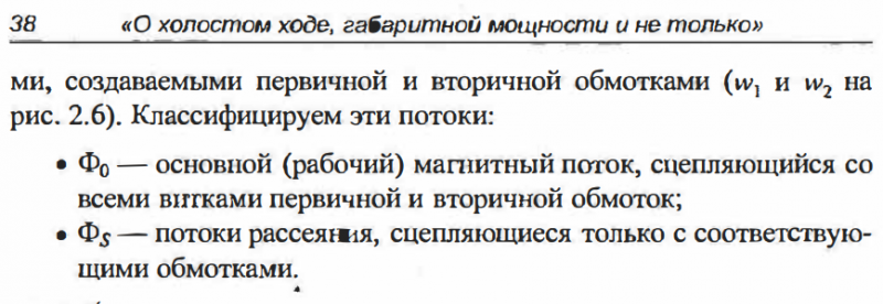

12943 писал(а):
То есть для тебя нет важного явления природы, благодаря которому трансформаторы легки, компактны и дешевы.
Тааак, хорошо, значит есть два потока, один намагничивает воздух, другой сердечник. Оба ведут к потерям, уменьшают КПД.

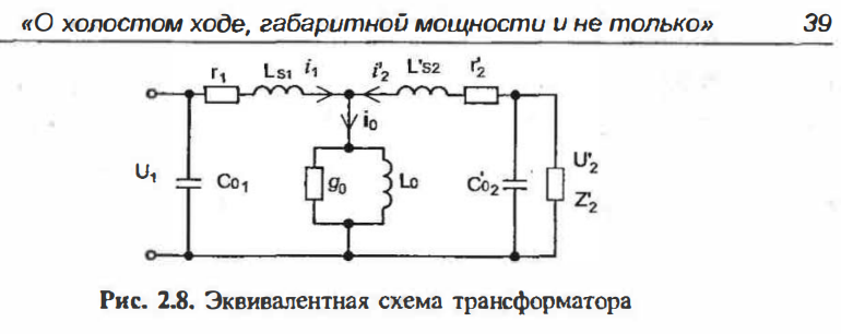

Теперь перейдём вот к этой картинке:
Ls_1 - это индуктивность рассеяния, L_0 - это поток намагничивания, L's_2 - это пересчитанная индуктивность второй катушки, r_1 и r'_2 - это активное сопротивление первички и активное пересчитанное сопротивление вторички. Вот что такое g? Должно быть проводимость потерь, но что такое проводимость потерь и чем она отличается от активного сопротивления?
Далее, вот потоки:
С Ф_s всё понятно, а вот с Ф_0? Семёнов называет его основным рабочим потоком, а в общении с Вами я понял, что Семёнов не прав, это поток намагничивания.
Поток намагничивания связан с обеими намотками и намагничивает магнитопровод. Не участвует в передаче энергии от первички ко вторичке. И всё, больше никаких потоков нет. Если принять во внимание, что ток во вторичке должен генерировать поток размагничивания, то этот поток уравновешивается увеличением потока в вервичке. Они взаимно уравновешиваются и получается, что потока, переносящего энергию нет.
Я бы тебе мог сказать, что проводимость, это величина обратная сопротивлению, но толку не будет, да?
Безразлично, как называет Семёнов. Очевидно, что речь об одном и том же.
О5 25. Невозможно принять во внимание то, чего нет.

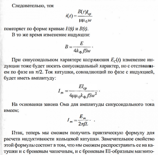

Я знаю, что проводимость - величина, обратная сопротивлению, измеряется в сименсах и т.д. Я спрашиваю, что физически она собой представляет и в чём её отличие от активного сопротивления r1? (Сопротивление тоже можно в сименсы пересчитать). Хорошо, у Семёнова написано, что это тепловые потери в магнитопроводе. То есть потери от токов Фуко, которые индуцируются током намагничивания, правильно?
Но уже хорошо, можно приступить с расчётам трансформатора с бесконечным сопротивлением во вторичной катушке. Формулы есть, вот они:
Допустим, преобразователь питается от напряжения через диодный мост и конденсатор. На конденсаторе будет 310 В. Принимая f = 100 кГц подставляем:
I = E/(2 pi f L) = 310/(2 pi 100 000 L) = (0,49 * 10^-3) / L. В данном случае L - это индуктивность ведь одной катушки, не взаимная? Пусть количество витков в первичке будет 5, тогда:
L = AL * w ^2 = 4590*25 = 115 uH.
Возвращаясь к току I = 4,29 А.
Получилось, что при 5 витках и сетевом напряжении через сердечник потечёт 4,29 А тока намагничивания. Если бы мы хотели уменьшить этот ток надо или повышать индуктивность или частоту работы преобразователя. Пока что я правильно решаю?
В принципе так, с цифрами сам разбирайся.

Цифры сейчас нужны только для оценки порядка получаемых величин, главное - сам алгоритм расчёта. Скажите, если бы у меня получилось 1 А тока намагничивания при напряжении 310 В, то значит эта мощность 310 W - это потери и, если, мощность самого источника, например, - 1 кВт, то получается КПД около 70%?

Значит так, ещё один подход для того, чтобы написать алгоритм расчёта трансформатора. Текста много, но прошу Вас отнестись с пониманием и вниманием, и сказать, есть ли какие - нибудь ошибки. Есть несколько мест, в которых я не уверен.
Одно из них: в первичке получилось 0.32 А холостого хода при напряжении питания 310 В, что составляет около 100 Вт. Но при данной индуктивности и размерах магнитопровода индукция получилась 35.4 мТл, что настолько мало, что выходит за границы графика потерь влево. Если эти 100 Вт холостого хода расходуются не на перемагничивания сердечника, то что будет нагреваться с мощностью в 100 Вт? Ключики? Намотка? Или всё - таки сердечник, просто он выбран такой большой, что 100 Вт для него вообще не нагрузка?
Другой вопрос в формуле I = E / (4 kф f L), правильно ли я её вывел? kф = 1? А индуктивность в этой формуле, это же индуктивность первичной катушки AL w²? Не взаимная, не рассеивания?
Тут был ещё и третий вопрос, но я его уже решил. Хорошо, что можно редактировать сообщения на форуме. В конце концов на перемагничивание получилось 3 Вт энергии. Это правдоподобно?

Перечитываю свой текст и не вижу вот никаких ошибок. Можно, например, сравнить с Москатовым:
http://bookre.org/reader?file=476066&pg=0
Те же формулы (после небольших подстановок), так в чём ошибки?
Да, подход совершенно другой, сердечник там выбирается позже, по рассчитанной габаритной мощности, но у меня же тоже всё правильно? Возможно у Москатова лучше, правильнее, но ошибок - то у меня нету?
