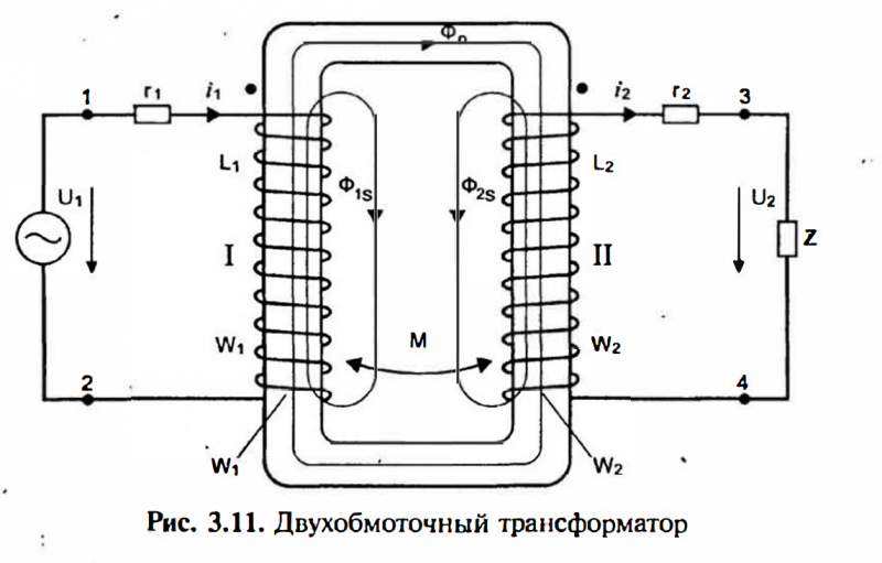

Как приятно вернуться в свою старую тему. Значит так, в одном из вопросов я беспокоился, при каком токе сердечник войдет в режим насыщения и сколько витков катушки можно навить на него. Здесь уже много говорилось об этом и меня почти убедили в том, что индукция поля уменьшается с увеличением витков.
Я знаю, как Вы рассуждаете: Возьмём сердечник, намотаем на него 10 витков, подключим к высокочастотному питанию и замерим индукцию магнитного поля. Намотаем 20 витков и замерим опять, индукция падает. Значит что? Значит индукция магнитного поля уменьшается с увеличением витков катушки. Такой ответ для расчёта трансформатора неправильный.
Расчитывая трансформатор, мы знаем какой ток нам необходимо получить во вторичной обмотке. По правилу трансформации можем прикинуть необходимое количество витков вторички. Имея это надо посчитать, напряжённость магнитного поля (H), необходимую для получения заданного тока (I) при известном числе витков (w) и длины средней линии сердечника (l) по формуле:
H = wI/l
Далее, из технического описания узнаём, попали ли мы в насыщение или нет, например, как написано здесь: https://electronics.stackexchange.com/q ... n-inductor
Если попали в насыщение, надо уменьшать количество витков или ток, или брать больший сердечник. Когда мы уже имеем необходимую индукцию магнитного поля, надо вернуться к количеству витков и, по правилу трансформации, пересчитать количество витков в первичной катушке. Далее посчитать индуктивность первичной намотки и понять, пропустит ли она необходимую силу тока через себя при данной частоте. Вот в этом моменте сила тока будет уменьшаться при увеличении числа витков. Для прямоугольного импульса будет:
I = V/(4 f L)
Если требуемая сила тока не проходит через первичную обмотку проектируемого трансформатора, можно уменьшить частоту преобразователя. Таким образом можно подобрать количество витков в первичке и вторичке, чтобы не вгонять сердечник в насыщение и не расплавить транзисторы преобразователя.
Все согласны?
Причем здесь ток вторичной обмотки? Ток вторичной обмотки как и полезный ток первичной обмотки не имеют к насыщению не какого значения. Они направлены навстречу и друг другу компенсируются.
На амплитуду магнитной индукции в сердечнике влияет только ток намагничивания.
Из твоих рассуждений следует что трансформатор на ХХ нельзя вогнать в насыщение, тока вторичной обмотки нет. :))
Индукция в сердечнике не зависит от того нагружен трансформатор или нет, есть ток в вторичной обмотке или нет.

То есть я зря беспокоюсь по поводу насыщения? Мне всегда казалось, что магнитный поток переносит энергию от первички ко вторичке. И потери в феррите - это что - то типа сопротивления в проводнике. А из того, что Вы говорите (и не только Вы), основная часть энергии передаётся без потерь и только поток рассеяния создаёт потери?
Ну тогда получается, что вот такие вот картинки неправильные и вводят читателя в заблуждение:
Создаваемый током i1 поток уравновешивается потоком тока i2 и никакого Ф_0 нету?
Далее, получается, что я зря беспокоюсь относительно насыщения. При нормальной работе преобразователя основная часть потока не насыщает сердечник и надо только просчитать режим работы без нагрузки?
Нет не зря. В любом учебнике написано и тут тебе сто раз сказали, как вычислить индукцию.
Зачем тебе так казалось? Очевидно, что в действительности не так. Возможно, что никто не знает, как именно это происходит, для рассчёта это не важно.
Если потери в магнитопроводе условно вынести в электрическую часть схемы, то они будут представлены сопротивлением.
Ложь, потери энергии в потоке рассеяния не происходит. Потери только в электрических сопротивлениях и на перемагничивании магнитопровода.
Картинка правильная, в том, что ты заблудился, никто не виноват.
Ты невменяемый - сто раз сказано: поток Ф₀ не создаётся ни током I₁, ни током I₂. Поток Ф₀ создаётся током I₀, который равен разности токов I₁ и I₂, пересчитанного в первичную обмотку.
Хоть при нормальной, хоть при ненормальной работе весь поток воздействует на сердечник, при этом сердечник может насыщаться или не насыщаться в зависимости от индукции.
Именно поэтому для рассчёта индукции берётся режим ХХ (без нагрузки).
Откуда это Вам очевидно? Мне вот, например, это совсем не очевидно.
Так вот же, Телекот писал:
То есть только поток, создаваемый током намагничивания влияет на амплитуду магнитной индукции.
Вот ещё раз:
Телекот писал(а):
активный ток не намагничивает сердечник и к разговору о амплитуде индукции не имеет не какого отношения. Не путайте тёплое с мягким.
Значит нету потока активного тока если он сердечник не намагничивает?!
Мало? Ну ничего, я дальше тему пролистаю. Вот, например, Ваша же дискуссия с charchyard:
мой ход. про потоки в сердешном вштырило мне поперёк горла. сэр 12943 намекал на ихнюю чистую условность. типа нету их совсем. это чистая лжематиматика. я с этим категорически не согласен. ток в первичке есть? есть. ток в нагружёной вторичке есть? есть. значит и потоки есть. но они не обязательно равны друг дружке. при взаимной индукции 0,5 к примеру поток от вторички ополовиница, а при нулёвой связи обмоток так вообще абнулица :roll: по причине обннуления вторичного тока :idea: про диэлектрическую среду: ток в этой среде не течёт совсем. ток течёт по электро проводным обкладкам конденсатора, распределяя заряды равномерно в один слой по всей доступной площади обкладки.
Не ври про лжематематику. Я сказал совсем другое.
Про потоки можешь выдумывать всё, что угодно, но если хочешь научиться, читай электротехнику для технаря, там просто и понятно.
Там тебе дадут эквивалентные схемы разной степени упрощения, по ним и увидишь куда какие токи текут.
То, что в результате математических действий поток от токов нагрузки выходит равным нулю при любых мыслимых условиях
и означает, что физически (в природе) этот поток не существует.
А то, что он не существует, можно доказать опытным путём.
Отсюда следует, что математическая модель трансформатора верна, но математика не оптимальна.
дошло до меня наконец, что благородный сир сказал про встречные потоки, которых нет. силою мысли я соорудил конструкцию из двух насосов и кольцевой прозрачной трубки. насосы расположены на девять и три часа в разрывах трубки. трубка заполнена жидкостью мутно-желтого цвета. один насос создает давление по часовой, другой против, производительность одинакова. так в этом случае ток жижи равен нулю, т.е не существует. т.е насосы есть, они работают, жужжать, жижа есть, её хорошо видно. а потока нет, ни по часовой, ни против :idea:
Вот как Вы можете теперь утверждать, что эти потоки есть, когда сами же говорили, что их нет?!
Давайте ещё раз. Ток в первичной обмотке можно условно разделить на два тока.
Ток намагничивания, поток которого связан только с первичной обмоткой. Этот поток (тока намагничивания первички) намагничивает магнитопровод и ответственен за потери перемагничивания; напряжение этого тока сдвинуто относительно тока по фазе на 90 градусов.
Другой ток: активный, он не участвует в намагничивании магнитопровода, не создаёт магнитного потока, не участвует в намагничивании сердечника и его напряжение не сдвинуто по фазе на 90 градусов. Если бы у него был поток, он был бы сцеплен с обеими катушками (как о нём пишет Семёнов), но потока у него нету потому - что он уравновешивается противоположно направленным потоком вторичной катушки.
Ток вторичной катушки тоже можно разделить на два тока: активный и намагничивания. Намагничивания также намагничивает только сердечник, а активный ток уходит в нагрузку и создаёт поток, уравновешивающий вышеупомянутый поток активного тока первичной катушки.
Также, поскольку есть индуктивность рассеяния, а значит потоки рассеяния, есть токи рассеяния, потоки которых не связанны с магнитопроводом, а излучают энергию в окружающую среду. На небольших частотах эти токи небольшие и о них забывают, памятуя только о индуктивности рассеяния.
Всё правильно?

Допёрло?
Это невозможно. Поток создаётся первичной обмоткой, но связан со всеми обмотками.
Негодное название, лучше так: ток вторичной обмотки или ток нагрузки.[/uquote]
Не участвует, не создаёт,
про ток и напряжение неверно - сдвиг фазы зависит от нагрузки во вторичной обмотке, а она, в общем случае, не резистивная.
1) Если скорость распространения магнитного поля=скорости света (что вовсе не факт), то потоков от тока нагрузки нет, совсем нет,
иначе в момент подключения/отключения нагрузки можно было зарегистрировать короткие импульсы тока первичной обмотки с амплитудой десятки-сотни ампер. Этого нет.
2) Если наука врёт и скорость распространения магнитного поля бесконечно высока, то эти потоки вполне могут реально существовать и компенсировать друг друга в объёме магнитопровода.
Совет: не лезь в это дело, оно только отвлекает от практических задач.
Я уж подумал, что до тебя дошло, но нет, опять ахинея.
НЕ создаёт потока намагничивания никакой ток вторичной обмотки.
Мало проблем с трансформатором, ещё и в антенны полез?

ток вторичной обмотки создает поток РАЗМАГНИЧИВАНИЯ.
именно поэтому возрастает ток первичной обмотки, чтобы скомпенсировать это размагничивание.
и далее по книгам - про равенство встречных потоков ...

Поток рассеяния не излучает энергию, он просто проходит мимо второй катушки. Получается как бы последовательный дроссель.
Вот только почему он последовательный, этот дросель. У Семёнова тоже последовательный, но ведь это означает, что нет никакого отдельного тока рассеяния, это просто ток самой обмотки. А мне казалось, что было бы легче разделить часть тока от общего тока и сказать, что это, мол, на рассеяние, а это - ток активный. Почему в модели принято, чтобы он был последовательный, а не параллельный?
То есть мы не токи, а намотку делим? Допустим три первых витка - индуктивность рассеяния, а остальные семь - на взаимную индуктивность?
Сразу отвечу на это:
Нет, в антены я не полез, я просто хотел обозначить, что такой ток есть и оставить его в покое, потому - что он небольшой.
И вот на это:
Я понимаю о чём Вы здесь говорите и мне всё равно, существует ли этот поток и уравновешивается противопотоком или же его нету. Я буду считать, что его нету, так как его нету в расчётах. Условность, давайте просто договоримся, что этот поток несуществующий.
Дальше:
Вот здесь я уже ничего не понимаю. Давайте посчитаем, сколько потоков есть в обмотках.
В первичке:
- поток рассеяния. Он связан только с одной обмоткой, он (что он делает? намагничивает? создаёт токи Фуко и нагревает?) не участвует в переносе энергии и он увеличивает потери. Зависит от индуктивности рассеяния и прямо пропорционален частоте работы преобразователя (первая производная тока по времени).
- поток (пусть будет) излучения. Излучает энергию в окружающее пространство. Не нагревает магнитопровода, не намагничивает его, очень маленький. В расчётах не учитывается.
- поток несуществующий. Тот который связан с обеими обмотками, (не)создаётся активным током, участвует в переносе энергии, не нагревает и не намагничивает магнитопровода.
Вот для меня все, больше ничего нет. Но судя по Вашим ответам, есть ещё один поток, поток намагничивания. который связан с обеими обмотками и намагничивает магнитопровод. Я прав, можно выделить такой отдельный поток или это тот же самый поток рассеяния? если он есть, от чего он зависит?
