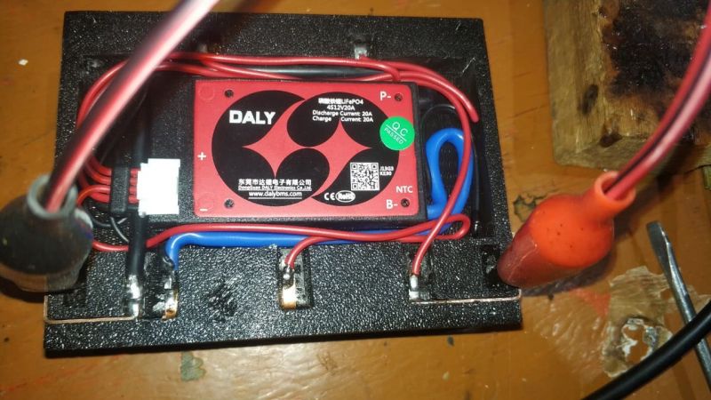

Хочу поставить на мото аккумулятор LiFePO4 4S1P сборку. Не ясно как подключить его к системе. Схемы прилагаю. генератор однофазный. Два желтых провода идут к реле регулятору. Оттуда выходят: земля, плюс коричненвый и плюс белый. Зачем два плюса? Белый плюс идет на аккумулятор через предохранитель 20А. И на замок зажигания. Оттуда неясно куда. А коричневый плюс расходится по всей схеме на все потребители. Схему мото я переделал. Он был АС. Я поставил коммутатор DC. И все делаю на постоянку. Откуда взять плюс для всего? и какая последовательность проводов к батарее и от нее? Мотоцикл без стартера. Потому нагрузка на аккум минимальна. Только чисто на завести и поддержку.

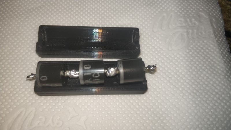

Установил симметричную BMS. Заряжает, балансирует хорошо. Реле регулятор мото выдает 15,1 в. По моему, это многовато. Поставил в цепь после регулятора 3 диода, последовательно. Надеялся на падение напряжения на 0,7 вольт. Проверил на лабораторном БП, так и есть. В общем, ставлю в цепь после регулятора. Делаю проверку мультиметром, а напряжение в бортовой сети 29 в! То есть столько, сколько выдает генератор на холостом ходу! Регулятор выпрямил и пустил ток дальше. Удивительно как не погорел коммутатор. Выключаю все сразу. Не понимаю как так получается. ИИ говорит, какая то паразитная связь, обратная полярность, обратная связь регулятора нарушилась. Эти диоды могут мешать выпрямителю что ли. Как еще снизить напряжение на 0,7 в примерно? Если включаю потребители, габариты, вентилятор радиатора, напряжение чуток проседает, до 14,8 в. Надо бы побольше

ИИнженеры, блин...
Точка стабилизации после диодов?

ИИнженеры, блин...
:)) Нету точки. И не было.

По крышки заряжать liFePO4 не требуется. Единственная задача их здесь - дать ток коммутатору в момент кика (запуска). Сам генератор в момент кика как то плохо дает ток, мало. С аккумулятором сразу заводится. Вот и все. А как он заряжаться будет, по крышку или наполовину совершенно не имеет значения. По логике, чуток поменьше бортовое напряжение должно быть лучше, чтобы аккумуляторы долго жили. BMS может влиять на всю сеть? :shock:
