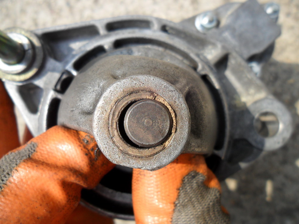

Как все таки интернет запугал автовладельцев.
Вместо адских панических метаний с чуток посаженной батареей
надо бы произвести контрольную поездку.
Автогенератор, в отличие от маломощного чудо зарядного
с зарядкой батареи управился бы за минуты.
Про щетки выучили все не понимая что там к чему.
В той ситуации что описана выше они совершенно не причем что и подтвердилось.
Стартерам и генераторам хоть изредка надо делать профилактику с разборкой и чисткой.
Дожидаясь особого приглашения полным отказом, увеличивается риск замены узда в сборе что накладно.
Например.
https://a.d-cd.net/_Rh7RMreuZp1dEhORlOFNc0j-Q4-960.jpg
Когда втулка совсем кончиться то корпус и якорь запросто отправятся в утиль.
Фото из моей практики. Владелец авто вместо действий все вопросы задавал.
Размахивать своей болгаркой в чужом вопросе просто глупо.
Это всего лишь бесполезное хвастовство.
DSC_8.jpg [68.31 KiB]

Croma, неужели стартер оставался работоспособным доведя втулки до такого состояния?
Даже не верится...
Даже не верится...
А как же иначе до такого дело дошло.
Даже не верится...
Учесть что бензиновые легче заводятся.
Коллега немного не договаривает ... стартер редукторный ... по этому и дошёл до такого состояния и ещё как то заводил ...
