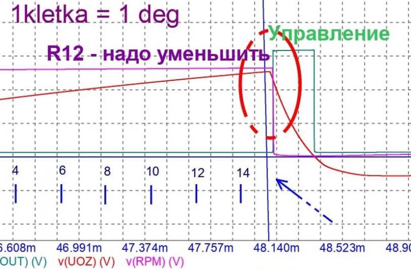

На IC1.1 собран компаратор – повторитель отрицательной метки. Он по совместительству ключ обратного хода ГЛИН оборотов, имеющего на выходе конденсатор С6. Т.е. С6 медленно заряжается через R15, R17, а затем, по второй метке быстро разряжается. Обзовём этот сигнал – RPM.
Второй генератор «пилы» - ГЛИН УОЗ, работает так. При появлении напряжения на С4, т.е. между метками 1 и 2, он начинает работать. Напряжение на С4 возникает не мгновенно, а с фронтом, занимающим 0,5° на любых оборотах. Обзовём этот сигнал, как UOZ.
Конденсатор С8 быстро заряжается через узел предзаряда (Q5, VD2, VD3, R13, R14) до 1,5 V. На базе поддерживается напряжение около 2V. Диоды служат для термостабилизации каскада и динамической стабилизации зарядного тока. После предзаряда (форсажа), конденсатор С8 продолжает заряд через R12. По приходу метки 2, этот конденсатор разряжается через VD1, R9. Время форсажа занимает ещё 0,5°. Таким образом, минимальная задержка около 1° от метки 1.
На компараторе IC1.2 собран узел сравнения напряжений RPM и UOZ. Как только UOZ станет выше RPM, идёт сигнал на управление тиристором. Длительность управления формируется так. Сигнал управления сохраняется до начала метки 2. Затем по метке 2 разряжаются С6 и С8, причём из-за цепи R9-VD1, С8 разряжается медленнее. Напряжение на неинвертирующем входе компаратора после метки 2 в любом случае будет выше, формируя импульс управления около 200 мкс (зависит от R9). Поэтому длительность импульса управления будет равна времени до метки 2 и плюс 200 мкс, либо просто 200 мкс.
Для исключения «звона» в переходном режиме от управления между метками и по метке 2, компаратор переведён в триггер Шмитта резистором R19.

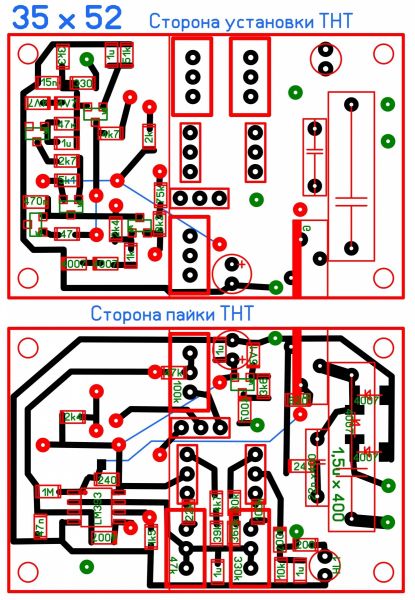

СБОРКА. Подстроечники многооборотистые, перемычки – от компов. После настройки впаяйте постоянные резисторы, подстроечники подвержены вибрациям. Собрал на SMD, размеры платы 35 х 63. ДАД собрать из моей параллельной ветки «ФУОЗ + ДАД». Питание предусмотреть от +12V, на выходе – сглаженный сигнал 0…4V. В разъёме присутствует свободный 6-ой штырь для ДАД. В аттаче – лейка на плату.

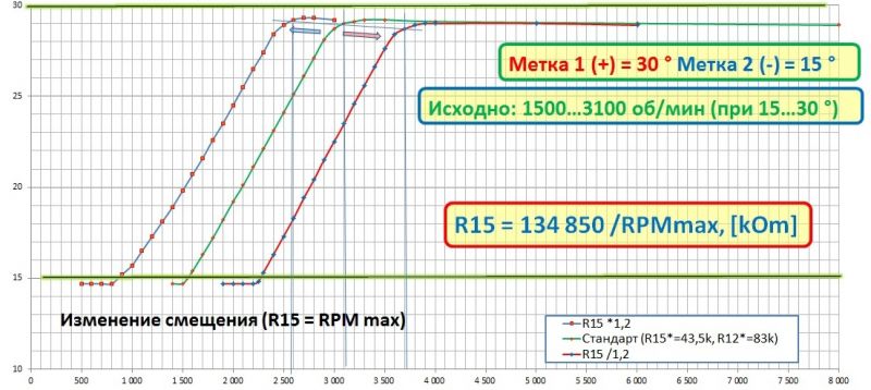

НАСТРОЙКА. Если у Вас мопед Дельта, то можете воспользоваться готовыми настройками на поле схемы. Скорее всего, у Вас другое мото, поэтому поступаем так.
1. НАСТРОЙКА RPM max. Определяем R15 по формуле: R15 = 134 850 / RPM max. Получим результат в кОм-ах. Настраиваем подстроечник, выставляя нужное сопротивление.
2. НАСТРОЙКА RPM min. Устанавливаем МикроКап версии 9 на комп и открываем прилагаемый мной в аттаче файл модели. Наблюдаем такую картинку (под спойлером).
Перестраиваем генератор V1под свою метку (тут больше писать, чем делать). ПРИМЕР: REPEAT FOR 3 0,0 60m/RPM,10 2448m/RPM,10 2568m/RPM,-10 4940m/RPM,-10 5000m/RPM,0 60000m/RPM,0 ENDREPEAT = повторить 3 раза T1,U1 T2,U2 T3,U3 T4,U4…… конец повтора, где T, U – точки с временем и напряжением. Длинная запись, так как у меня записаны фронты и спады сигнала.
В нижней части поля схемы в директиву «.define RPM ….» вбиваем нужный RPM min, и жмём кнопки: Анализ => Анализ переходных процессов. Выскочит окошко установок анализа. Жмём «Запустить». Начнётся построение графиков, нижний – обзорный, верхний - детальный. Смотрим положение импульса управления на верхнем графике.. Под спойлером – правильный и неправильный выбор R12.
Импульс должен проходить после метки 2 (синяя линия), не находиться на правом склоне красной линии, а красная, розовая и зелёная линии должны пересекаться в ОДНОЙ точке. Скорее всего, у Вас неправильно. Жмём: Анализ Переходных Процессов => Выйти Из Анализа. Меняем на схеме R12, повторяем анализ. Обычно уходит 5-6 замеров. Настраиваем подстроечник.
3. НАСТРОЙКА ДАД. Предварительно, подсоединив ДАД на мото и покатавшись под нагрузкой, посмотреть диапазон напряжений с него. Диапазон ДОЛЖЕН НАЧИНАТЬСЯ с 0 и быть до около 4V. В МикроКапе, в define забиваем обороты в средней части нашего диапазона, ближе к RPM max. Запускаем анализ, отсчитываем задержку по верхнему графику (1 клетка = 1 градус на любых оборотах). Выходим из анализа. В МикроКапе подсоединяем проводком батарейку V3 имитатора ДАД, ставим её напряжение таким, что замЕряли на ходу. Повторяем анализ, и сопротивлением R17 в симуляторе добиваемся, чтобы задержка с ДАД увеличивалась на 4-5 градусов. Более точно, ваш зад потом подскажет.. Настраиваем подстроечник по сопротивлению.
4. Ставим на мото, стробоскопом проверяем сначала RPM max (обычно на 2-3 градуса уходит, подстраиваем его), а затем - RPM min. Тоже подстраиваем.

Глядя на трассировку платы, сложно удивиться помехам.
 Заголовок сообщения: Re: Аналоговый ФУОЗ + ДАД
СообщениеДобавлено: Чт июл 29, 2021 22:32:49
Рейтинг сообщений: 9
Зарегистрирован: Вс фев 11, 2018 09:03:38
Сообщений: 371
На этой плате помех нет. И да, на мопеде стоит ещё 3 контроллера, те иногда тоже с ума сходят (часы, температура/напруга/обороты, путевой). На путевом геркон был через массу мопеда, сделал опторазвязку -глюки ушли. Претензии китайцам?
СообщениеДобавлено: Чт июл 29, 2021 22:44:12
Рейтинг сообщений: 56
Зарегистрирован: Сб июл 10, 2021 19:33:25
Сообщений: 402
Да фиг знает, к кому претензии, но так трассировать нежелательно. Могу нагло утверждать, как автоэлектрик, что опторазвязка там не нужна, а вот прочитать о правилах трассировки - очень нужно. И Вам просто случайно повезло, что оптика решила проблему, так как есть у меня предположение, что питание при этом не изолировано, верно?

Питание путевого компа батарейное, связь была по только по массе - от траверсы до крыла. Провод один, никому не повезло.. Резистор в колпачёк свечи решал проблему, но это не TCI, я не сторонник подобных методов. В этом зажигании опторазвязки нет, оно аналоговое. Помех нет. О какой плате с помехами идёт речь? Если про соседнюю ветку, где мастерил на МК, так там и UART конкретно так вылетал. Ссылка познавательная, но в момент искры через массу идёт 30-40А. Нормальненько так... Зажигание на МК в массовом производстве более дешёвое, чем аналоговое однако не особо их видно в стоках новой техники (массово).
СообщениеДобавлено: Чт июл 29, 2021 23:21:22
Сообщений: 402
Вы что-то смешали всё в кучу, я плохо улавливаю мысль... причём тут опторазвязка и аналоговое, считаете, что оптика только для цифры? это не так.
Выкидывающие "резистор из свечных проводов" - частые клиенты автосервиса.
В каком месте через массу в момент искры идет 30-40 ампер?
Вылет uart был от безграмотности, а не от условий применения.

А чего тут считать? Индуктивность первички 25 мкГн, кондёр 1 мкф, резонансная частота около 30 кГц. Считаем, получаем реактивность первички 5 Ом. В минимальном случае на кондёре 200 В, а то и больше. Вспоминаем Ома, получаем минимум 40 А за 33мкс. Авто и мото - разные вещи, в авто -ТСI, мото- CDI. В мото резисторы не применяют, так как режут мощность и так короткой по времени искры. В авто-наоборот. Давайте в этой ветке обсуждать только проблемы этой ветки - здесь описано аналоговое, Цифру я оставил в другой ветке, и вместе с ним все эти UARTы и помехи. Вы рассуждаете общими словами, но вот уже третий пост, а Вы так и не показали, хотя бы в общих чертах, на пальцах, что не так в трассировке. За плюс в рейтинг за работу - спасибо.

1) Не закольцовывать землю по кругу, разделить на ту, которая для собственно электроники, и ту, которая от внешних датчиков.
2) Не заводить внешние датчики внутри.
2) Под смд-компоненты сделать нормальные контактные площадки.
И небольшое стилистическое и ненужное замечание: Вы постарались описать весь процесс работы, что достойно восхищения, но вот слово "кондёр"... как ложка дёгтя в бочке мёда.
А вообще, эту работу надо в статьи. Тут интересно.
За моё бла-бла-бла не по существу прошу прощения, но... TCI и CDI не определяют тип транспорта, а помехоподавители на свечах в мото есть (не на всех, это да, но есть) ;)

Вот, уже толково и по делу. Внешние датчики сильноточные, помехи вроде как и не страшны. Под смд компоненты сделал разводку в спешке, размещение выполнено, контактные площадки нетрудно проставить. Можно также и обратный слой фольгированный оставить, но это зажигание всё на конденсаторах, там и не особо микросекундные помехи пролезут. Сейчас катаюсь на опытном экземпляре, потом сделаю нормально. Замечания по разводке приняты. Кондёры исправил.За последний абзац -разговор о статистике, а исключения везде бывают...

Кому габариты хочется поменьше - двухсторонняя печатка. На предыдущей, кстати, забыл дорисовать резистор на 1М (в цепи ОС компаратора), в процессе наладки возникла необходимость, допаивал прямо на выводы компаратора. Без него отличия увидите только на осциллографе, в районе оборотов по метке 2. На езде не ощущается. В первом посту, на картинке под спойлером - там, где идёт правильная/неправильная настройка R12. Так вот, в картинке, где надпись "R12 надо увеличить", в сигнале управления виден короткий провал - R19 его убирает. Сорри, информации было много, за корректировку забылось как-то сразу.
