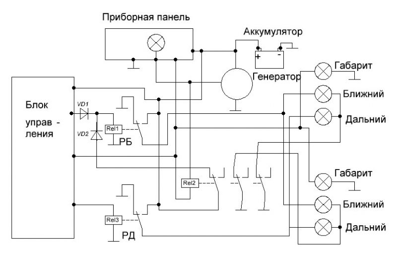

Добрый день.Пока мысли в слух: если например между вывадом возбуждения генератора и плюсом габаритов включить обмотку реле с тремя группами контактов: одна группа при срабатывании будет отключать массу с левой фары,вторая с правой,а третья будет подавать плюс на реле ближнего света.Ожидаемая логика: при запуске двигателя появляется плюс на выводе возбуждения генератора появляется плюс(от этого гаснет лампочка аккумулятора),реле срабатывает отключает массы фар и включает реле ближнего света и все нити ламп засвечивается,при включении габаритов реле отключается и фары работают в штатном режиме...В чём я неправ?

Не прав в том, что здесь технари , а не литераторы. Нарисуй схему и все поймут без коментов.

Не прав в том.
Вас понял,ближе к вечеру нарисую.
Добавлено after 2 hours 33 minutes 12 seconds:
Изображение в схему своего фольцвагена добавил только VD1,VD2 и Rel2.конструктивная критика приветствуется.При включении зажигания подмагивает фарами и невозможно моргнуть дальним,как решить это,и ещё вопрос,как организовать выключение дхо от ручника?

Я поставил у себя реле
Обмотку параллельно лампочке ручник
А через НЗ контакт запитатал ДХО .

Обмотку параллельно лампочке .
Спасибо,я даже не подумал об этом.Как у Вас организовано включение дхо при запуске?По моей схеме дхо включается когда генератор самозапитывается от встроенных доп диодов,но тут косяк есть небольшой,при включении зажигания реле щелкают и фары загораются и гаснут через долю секунды,и моргнуть дальним не получится,вернее не дальний зажигается а фары гаснут при левом рычаге вверх.

Для запуска стоит ещё одно реле
Обмоткой на дополнительные три диода в генераторе
Работает нормально.
