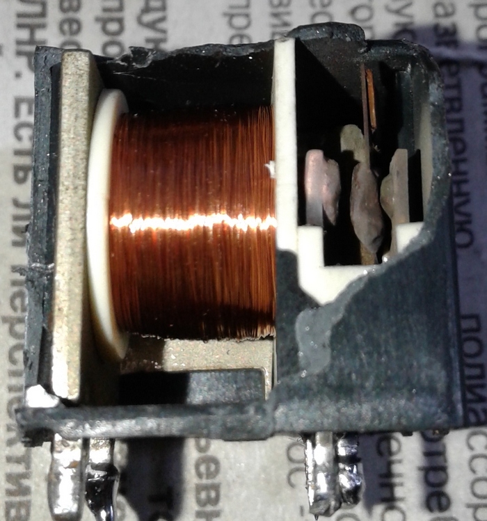

ThePhobius писал(а):
улучшить можно подпаяв колодочку для обычного автомобильного реле, которое стоит много дешевле замены всего блока
И прикрепить куданибудь сбоку.
Пожалуй это вариант. Я об этом не подумал. Просто, у нас (Луганск) найти нормальное реле, которое в корпус станет, по разумной цене сложно а вот о выносном стоит подумать.
В этих РС951 может сгореть всё что угодно, только не контакты реле.
Вы действительно думаете, что я эту тему от фонаря поднял? Работаю автоэлектриком на предприятии. У меня на обслуживании 40 машин ГАЗ 3309 и МАЗ.
Вот Вам фото того, что сразу под руки попало. Если нужно, могу еще кучу сфоткать. А если учесть выброшенные в мусор, за годы работы...

По фоткам похоже, что горят контакты у реле. Может стоит попробовать не убирать реле, а просто защитить его контакты диодом между "П" и "+"?
Совершенно верно. Именно они являются причиной основных бед. Иногда подгорают не сильно, но контакт пропадает. Чистка на некоторое время помогает, а вот когда они выгорают, то практически рабочее реле приходится отправлять в утиль.
Возможно я ошибаюсь, но диод защищает при индуктивной нагрузке, а лампочки если и имеют индуктивность, то мизерную

По фотографиям можно предположить, что начало процесса разрушения было связано с работой реле при пониженном напряжении на обмотке (несколько часов на "аварийке", АКБ подсажен, время срабатывания увеличивается, контакты прижимаются с недостаточной силой - результат... :) ). Кстати, целиком реле поворотов можно и не менять - вывести 4 провода и поставить снаружи гнездо под стандартное автомобильное реле, типа тех, что стоят в любой легковушке на включение стартера или фар...
Такого не бывает. Если только, машина в области поломается и ее будут тащить с включенной аварийкой. Но это настолько редкие случаи, что ими можно пренебречь.
У меня в обслуживании, так же десяток Сканий. За 8 лет, ни одного реле не заменил. Да, на самих электромагнитных реле и мелкоомных резисторах, появляются микротрещины (абсолютно нормальный процесс для нагревающихся и остывающих деталей). Это все решается пропайкой. Но контакты там выглядят, как будто, только с завода.
