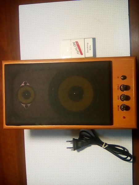

КОТаны, подскажите в чем соль конденсаторов с19,с23? Может их вообще выкинуть нафик? Также смею предположить что номинал с22,с26 явно занижен, нужно 1мкФ?
sven-sps-702_11.gif [86.81 KiB]

"с19,с23" защищают от постоянной составляющей во входном сигнале, "с22,с26" - защищают АС от инфранизких частот...

As, я перегуглил тучу схем и везде стоят только кондеры по входу в МС усилителя. Если с19,23 важны, то можно вместо этих электролитов поставить изъятые с22,26 по 0.1мкФ, а на место с22,26 поставить такую же пленку но 1мкФ?

Намедни проводил слепой тест пары усилителей.В том числе один на TDA2030.Вот такой.
Сравнивал звучание с вот таким.
Результат теста однозначный.
Даже из другой комнаты сразу понятно,какой усилитель играет.
Глубоко не в пользу ТDА2030,да и второго усилителя тоже.
Вывод.Какой либо апгрейд усилителя на TDA2030 имеет смысл , ну если его звучание сравнивать с звучанием телефона или радио точки,если таковая вдруг сохранилась.
В иных случаях смысла не имеет
 Заголовок сообщения: Re: Усилитель на TDA2030.
СообщениеДобавлено: Пн апр 25, 2022 08:27:47
Зарегистрирован: Сб мар 12, 2022 17:39:01
Сообщений: 34
Это тоже понятно) Просто в этих колонках сгорел транс, нашел помощнее, поставил. Думал под эту дудку еще немного приукрасить эту какашу) Вложения то минимальные совсем.
