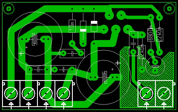

Всем привет.
Развёл плату вот под эту схему https://cxem.net/sound/amps/amp136-1.gif
собственно вот сама плата
Она работает. звук выдаёт громкий. но есть одно но. стоит шум в 50гц.
Причём если трогать входные контакты, появляется возбуждение. то есть дополнительный шум помимо этого в 50гц. То есть как я понял, входную часть можно сразу отмести.
Что я пробовал сделать, что бы устранить проблему:
1. перепаял фильтрующие электролиты (до этого стояли по 100мф. поменял по 220мф)
2. срезал верхние дорожки и от фильтрующих электролитов пустил напрямую МГТФ
3. поменял TDA2030 на другие (покупал партию на алике. на них собирал уже неоднократно усилки с внешними транзисторами. там всё ок. то есть партия рабочая)
4. перебирал стабилизатор. добавлял электролиты, менял диоды. стабилизатор простой. мост и два кондёра.
5. добавлял перед трансформатором сетевой фильтр из двух конденсаторов и дросселя.
6. входы садил на землю. фон не пропадал.
в общем результат нулевой.
на ноги 3 и 5 подаётся 15 вольт.
Микросхемы начинают сильно греться если ничего нет н входе
если на входе есть источник звука, греются до градусов 40-50 где-то.
Прошу у вас помощи победить сие непотребство =)
Фильтрующие электролиты в блоке питания нужно ставить хотя-бы 2200 мкф, а лучше 4700 мкф, 220 мкф это неочём.
в блоке стоят по 4700мф. 2шт. и на плате по схеме 4шт по 220мф.
update:
R1, R3 заменил на 22k
C2 поменял на 22mf
как в даташите.
Увы, тоже самое. фон остался, но вродь как стал чуточку тише. хотя возможно это уже кажется мне =(
в блоке стоят по 4700мф. 2шт. и на плате по схеме 4шт по 220мф.(
На плате, как можно ближе к ножкам микры нужно установить два конденсатора (при двуполярном питании) по 1000 мкФ, а после диодного моста минимум по 4700 мкФ.

Ага, конденсаторы по фараде - а наводка на входной конденсатор и длинющий НЕЭКРАНИРОВАННЫЙ провод к нему... :)))
(TDA2030, как и любой ОУ, мало чувствителен к пульсациям питания - т.е. фон слышен не по причине пульсаций питания, ищите ошибки в монтаже! :) )

Согласен с As, разводка тоже не хорошая, сигнальная земля раскидана по всей плате, а должна сходиться в одну точку. Посмотрите хорошие разводки плат, куда, в плане земли, приходят линии от выводов 1 и 2.
Извиняюсь, на плате не верные величины обозначил. там везде uf, а не mf
входные кондёры по 1мкф. я их закорачивал на землю, но фон всё равно остаётся.
Вы написали про длиннющий провод. У меня длиннющий провод по питанию от БП к усилителю примерно 60 см. это может быть причиной фона или нет?
Земляной полигон может быть причиной фона?
Если это так. поробую отсеxь полигон и навесным монтажом стянуть кондёры к выводам микросхем. или может попробовать керамику навесить на ноги питания? по 100nf?

С земляными петлями разберитесь.
Трассировка питания как организована? С диодного моста провода/дорожки должны идти на электролиты, а с выводов электролитов питание уже должно идти на УНЧ.
Неправильно подключать конденсаторы к диодному мосту своими проводами, а питание УНЧ своими проводами.

Судя по всему, вы очень хотели сделать "красивую симметричную плату", а получилось "не очень" :dont_know:
У вас ВХОД микросхемы проходит в непосредственной близости от выхода, что может спровоцировать возбуждение.
Не знаю, почему, но у вас крайне тонкие дорожки по питанию, а конденсаторы стоят от микросхемы "в другом полушарии" платы..
