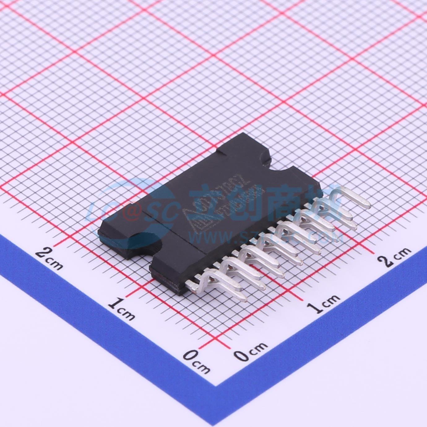

Нужна схема усилителя, а не даташит на микросхему, да ещё с иероглифами. Ближайшие аналоги этой cd7378cz это

Основное отличие вашей CD7378 от TDA73** - нет фланца крепления к радиатору, по ногам совпадает, по параметрам- "близкие родственники"
https://alimg.szlcsc.com/upload/public/ ... DAC98A.jpg
https://alimg.szlcsc.com/upload/public/ ... C93806.jpg
https://ir.ozone.ru/s3/multimedia-1-6/w ... 185654.jpg
