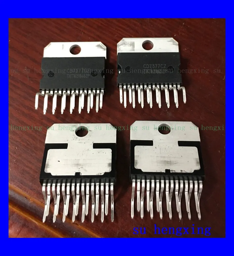

Нужна схема усилителя, а не даташит на микросхему, да ещё с иероглифами. Ближайшие аналоги этой cd7378cz это

Основное отличие вашей CD7378 от TDA73** - нет фланца крепления к радиатору, по ногам совпадает, по параметрам- "близкие родственники"

Если включить в сеть вместе с колонками появляется "пердеж",
Там должна быть не одна, а две или три микросхемы усилителей, и микросхемы , работающие на колонки, неисправны.
Хотя и есть небольшая вероятность, что проблема с питанием этих микросхем. Или все вместе.
