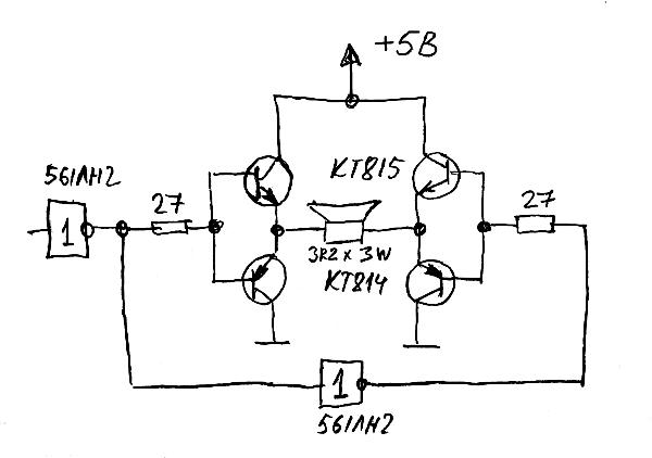

вот тут наш дражайше коллега artem333 поделился схемой пищалки:
устройство, в которое предполагается её встроить, имеет источник только +5В, однако, достаточно мощный - не менее 5А. хочется получить от этих 5В максимально громкое "орало".
нашел головку 3W x 3.2Ом(что немного добавило громкости в сравнении с головой 4 Ом) и попробовал мостовую схему выходного каскада вот отсюда(за вычетом L1 и C6, а С1 - 470 мкФ):
...но от конкретно этой мостовой схемы особого прироста не заметил.
чё делать - поднимать питание усилителя(схемы раскачки Push-Pull каскада)? или можно обойтись 5В с переделкой выходного каскада / намоткой трансформатора? :roll:

вот например такое кушает от источника 410 мА, примерно на такую величину и орёт.
что, вообще-то, не предел: 5В - напряжение насыщения транзисторов(2 х 0.6В) = 3.8В
при таком напряжении 3Вт на выходе дадут ~0.8А, а сквозной ток в каскаде может быть 3.8 В / 3.2 Ом ~ 1.2 А
то есть, резерв мощи есть - и это в границах закона Ома.

Максимум, что можно из нее выжать - 3,7Вт на кремнии и 5.5Вт на германии
Если нужно больше, то уже преобразователь... или несколько динамиков в параллель, с соответствующим ростом тока

Upd. Совсем из головы вылетело... В общем Дарлигтон не подойдёт. Надо ставить обычные транзисторы. , а на на выходе логики ключ.

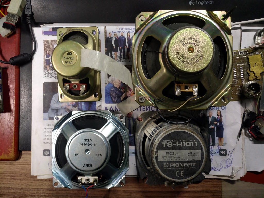

так, собсно, вот на выбор:
3 Вт x 16 Ом
8 Вт х 3 Ом
3 Вт х 3.2 Ом
25 Вт х 4 Ом
малявка 3 Вт х 4 Ом, у которой, видимо, указана пиковая мощность:
есть ещё пьезопищалки:
12 В х ~230 мА
12 В х ~5 мА
30 В, ~3.8 кГц
просто неизвестный блин
соответственно, главный критерий - фиксированный источник питания 5В(х 5А), из которых 1-2А можно взять.
логика такая: от источника пляшем в сторону матюгальников сопротивлением 3-4 Ом, в частности, 3 Вт х 3.2 Ом - он один(остальных тварей - по паре), довольно плоский и в хорошем состоянии.
запуск пищалки с таким выходным каскадом(при токе ~410 мА) показал почти удовлетворительные результаты: если на него ещё немного "поднажать" до ~800 мА - становится "достаточно". едва-заметно тише показал себя пионерик 25 Вт х 4 Ом - это уже с большим избытком.
то есть, план "А" - динамическая голова 3-5 Вт(габариты, состояние, ...) сопротивлением ~3.5 Ом.
пьезопищалки с генератором (левые) начинают удовлетворять при напряжении питания 12В и выше, так что это план "В".
у правых генератора нет(он неисправен) - план "Б"
однако, конструктивная критика приветствуется

логика такая: от источника пляшем в сторону матюгальников сопротивлением 3-4 Ом...
Нет не такая, а вот какая: подключаем каждый вариант к звуковому генератору с УМ, выставляем резонансную частоту в районе 1-2 кГц, указанную на матюгальнике мощность, и ушами слушаем результат. Если он нас устраивает, определяем амплитудное значение напряжения и ток (можно измерить на резисторе, включенном впослед с матюгальником). Это и будут искомые ТТХ. Дальше будем мудрить со схемой выходного каскада.

]Нет не такая, а вот какая: подключаем каждый вариант к звуковому генератору с УМ, выставляем резонансную частоту в районе 1-2 кГц, указанную на матюгальнике мощность, и ушами слушаем результат. Если он нас устраивает, определяем амплитудное значение напряжения и ток (можно измерить на резисторе, включенном впослед с матюгальником). Это и будут искомые ТТХ. Дальше будем мудрить со схемой выходного каскада.
безусловно сделал бы именно так, не будь изначального ограничения - питание только 5В(х 5А).
тогда конечно: выбираем матюгальник и под него источник питания со всем-всем остальным. логика абсолютно здравая.
в том-то и засада, что надо "вписать" функционал в уже готовое устройство, минимально меняя его схемотехнически. программно - да, сколько угодно, но вот источник питания другой - это уже не вариант.

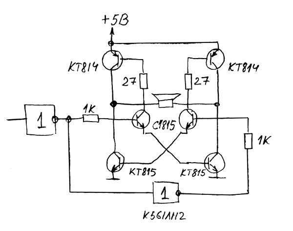

кстати сказать, нижеследующее начинает удовлетворять уже при питании от 9В(кушая те самые 800 мА):

Использование биполярных транзисторов при низком напряжении питания- не очень рационально- на PN переходах теряется, как минимум, почти полтора вольта, поэтому, лучше использовать H-мост на полевых транзисторах. Чтобы особо не выдумывать, можно взять микросхему готового Н-моста, вот, например-
один ключ сразу на два транзистора - pnp и npn - гениально! и всё уже придумано до нас:
а это успех: кушает ~950 мА, орет соответственно
Использование биполярных транзисторов при низком напряжении питания- не очень рационально- на PN переходах теряется, как минимум, почти полтора вольта, поэтому, лучше использовать H-мост на полевых транзисторах. Чтобы особо не выдумывать, можно взять микросхему готового Н-моста, вот, например...
на этот раз удалось победить биполярные. но есть такое чувство, что 4-х "логических" полевиков и двух резисторов было бы более чем достаточно.
