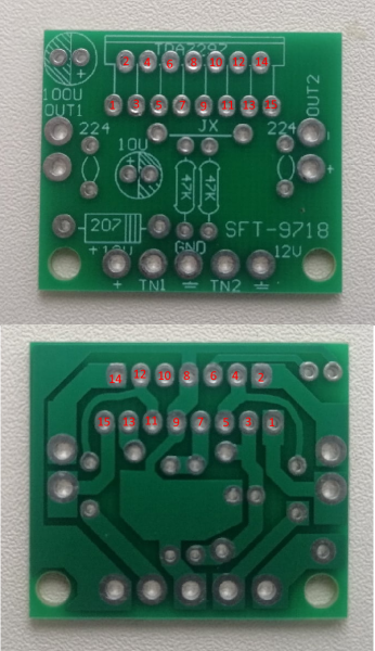

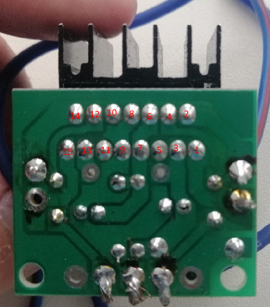

Здравствуйте.
С АлиЭкспресс заказал несколько модулей на базе TDA7297 (КИТ набор стоил дешевле чем одна микросхема)
На моей плате разведена схема
Проверяю - тишина...

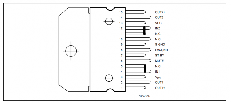

Смотрю на плату из КИТ набора, там ножки 4-5 и 11-12 соединяются, в таком варианте работает.
Добавлено after 30 seconds:
Так и должно быть? Или подделка?

NC означает никуда не подключено

Это понятно, именно поэтому на моей плате три пина не разведено, а для удобства я их отломал.
В таком варианте не работает.

Не написал, у меня две микросхемы, одна то целая). А проверял на той что уже отломаны ножки, припаялся )
Добавлено after 2 hours 25 minutes 21 second:
Нашёл ещё одну плату, заказывал давно, там эти контакты не используются.

Это новая печатная плата, на ней NC выходы используются.
А это старая плата, на ней всё как надо.

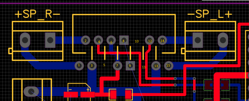

Так вы попробуйте собрать-то!
Вывод, подписанный "NC" в самой микросхеме- обычно никуда не подключён! Просто "стандартный корпус", а эти выводы просто могут быть подключены на плате куда угодно!
Если вас соединённые выводы раздражают, то можно:
1- перерезать на плате дорожки, идущие к выводам 5 и 11
2- обкусить 5 и 11 ноги у микросхемы.
 Заголовок сообщения: Re: Управление TDA7297

При подключении выходов NC, как сказал выше, усилитель работает, без них - не работает.
Дорожки перерезал - не работает.

Я тут посравнивал. У тебя TDA7377 и плата под нее

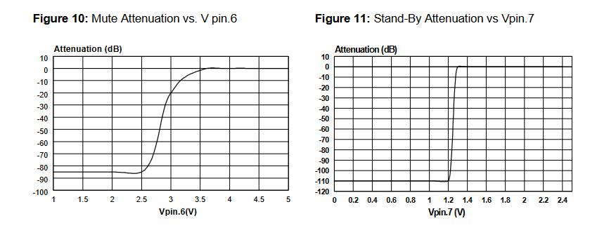

Добрый вечер. Плата от телека LG, МС-022А. Пощипана, но БП в порядке. На микросхему TDA7297 поступает питание 15.7в, на ноги 3 и 13. На ноге 7, ST-BY 2.46в, на ноге 6, MUTE, напряжения нет. На ноги 4 и 12, перед кондерами 0.22мФ, подавал сигнал, один канал поочереди, на выходы динамиков цеплял динамик 8 Ом. Не работает, на полной громкости сигнала, в динамике чуть шуршит. Этот же сигнал на другой усь, всё Ок.
Подскажите пожалуйста, что можно сделать, чтоб запустить усилок.

Подозреваю, что там принцип примерно такой же, как и у 7294.
а в 7294 подавать надо от 4 до 5 вольт То-есть стандартную логику.
если подать меньше, то можно попасть в нелинейный участок, когда звук есть, но он уже начал придушиваться.
См график снижения ку в зависимости от напряжения на выводах.
а должно быть. Если эта нога в воздухе или на земле, то у вас включен mute
