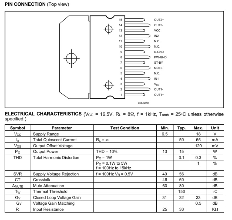

Здравствуйте. Нужно управлять входами MUTE и ST-BY микросхемы TDA7297
Из правой схемы видно, что на эти входа подаётся половина питания, т.е. 6 Вольт.
Достаточно ли будет 5 Вольт от МК ? (потребление ан этих входах неизвестно)

А что, в даташит заглянуть не судьба? На четвёртой странице все Ваши вопросы расписаны в графическом виде! :) Максимальное управляющее напряжение, которое может потребоваться, 4,1 вольта, реально - порядка 2,9, т.е. стандартные логические уровни ТТЛ...

Добрый вечер. Плата от телека LG, МС-022А. Пощипана, но БП в порядке. На микросхему TDA7297 поступает питание 15.7в, на ноги 3 и 13. На ноге 7, ST-BY 2.46в, на ноге 6, MUTE, напряжения нет. На ноги 4 и 12, перед кондерами 0.22мФ, подавал сигнал, один канал поочереди, на выходы динамиков цеплял динамик 8 Ом. Не работает, на полной громкости сигнала, в динамике чуть шуршит. Этот же сигнал на другой усь, всё Ок.
Подскажите пожалуйста, что можно сделать, чтоб запустить усилок.

Подозреваю, что там принцип примерно такой же, как и у 7294.
а в 7294 подавать надо от 4 до 5 вольт То-есть стандартную логику.
если подать меньше, то можно попасть в нелинейный участок, когда звук есть, но он уже начал придушиваться.
См график снижения ку в зависимости от напряжения на выводах.
а должно быть. Если эта нога в воздухе или на земле, то у вас включен mute

В моем наборе 6 нога не соединена с 7.
Но если она висит в воздухе, сигнал проходит. Снижение звука происходит, если ногу сажаешь на землю, начиная с 2к и ниже. При этом на открытой ноге чуть больше 0,5в. Это дефектный корпус?
