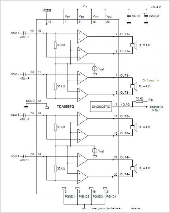

 Заголовок сообщения: усилок на tda8567q
СообщениеДобавлено: Пт ноя 25, 2011 01:01:34
Зарегистрирован: Ср апр 27, 2011 14:38:49
Сообщений: 80
Откуда: город воронеж
Здравствуйте увожаемые коты.собрал усилок на микре tda8567q а он гад не работает.и ещё один вопрос можно ли заменить конденсатор не на тот что в схеме указан,а надругой.к примеру на 1000uF 10v.зарание спасибо!!!

Какие симптомы "не работы"? Гудит, греется? Какой блок питания применен, какое у него напряжение и ток? Конденсатор в питании не меньше 2200мк., а лучше 4700мк., мощность все же не маленькая :wink: Напряжение конденсатора обязательно должно быть быть больше напряжения питания, иначе он может взорваться. То есть, при питании 12-15в. (оптимально для всех авто-микросхем) конденсатор должен быть минимум на 16в., а лучше на 25в.

микра с легка тёплая.питание подаю с трансформатора от электроники 324.кондер стоит 2200мкф . впрос можно ли поставить кондёр на вход не 470мкф,а другой
 Заголовок сообщения: Re: Усилитель на TDA8567
СообщениеДобавлено: Сб ноя 26, 2011 01:43:11
Карма: 95
Рейтинг сообщений: 967
Сообщений: 7724
:shock: не МИКРОфарад, а НАНОфарад :))) входные такими гигантскими не бывают :)) Это 0,47мк. на входе стоят (можно вообще до 10мк., но оптимально 0,47-1,5мк неполярные). Переделать срочно! :solder: Блок питания смешной, такая мощная микруха от него толком даже не пукнет ни разу. Ищите мощный БП, проще всего компьютерный б/у
