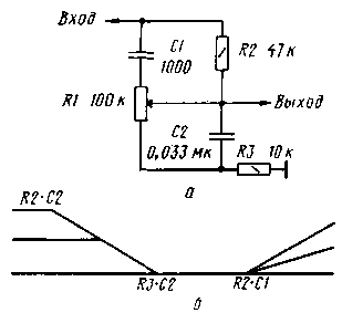

Получится ли к данной схеме усилителя на к 174 ун7http://tutlay.ru/radioshemy/r2/40-usilitel-na-k174un7-45vt.html добавить простенький темброблок
tembr1-7.gif [2.24 KiB]
 Заголовок сообщения: Re: Усилитель на К174УН7
СообщениеДобавлено: Ср мар 31, 2021 19:40:44
Карма: 107
Рейтинг сообщений: 3311
Сообщений: 14818
Откуда: 57 RUS
Получится, почему нет-то?
Темброблок в котором низких дохера - верхних нет или верхних дохера - нижних нет, всегда ассоциировался у меня - А вам как погорячее или покрепче? Нюансы приготовления чая в привокзальной столовой. :wink: :tea:
Впервые я увидел такой подростком, в японческом магнитофоне четвертый сорт не брак переносного класса. И тогда в юности первый раз задумался - японцы же вроде умные...но все же редкостные мудаки!!!
Уже потом понял были бы умнее оттяпали бы себе и от России и от Китая, да вот не вышло ибо мудаки! И темброблок у них мудацкий! Не стоит его повторять, лучше сделать обычного Баксандалла.

Кстате, К174УН7 с простеньким темброблоком использовалась в схемах советских телевизоров, типа 3УСЦТ и не только, вот её и можно повторить:
Вот в своё время отпилил кусочек платы от телевизора с таким УНЧ:
