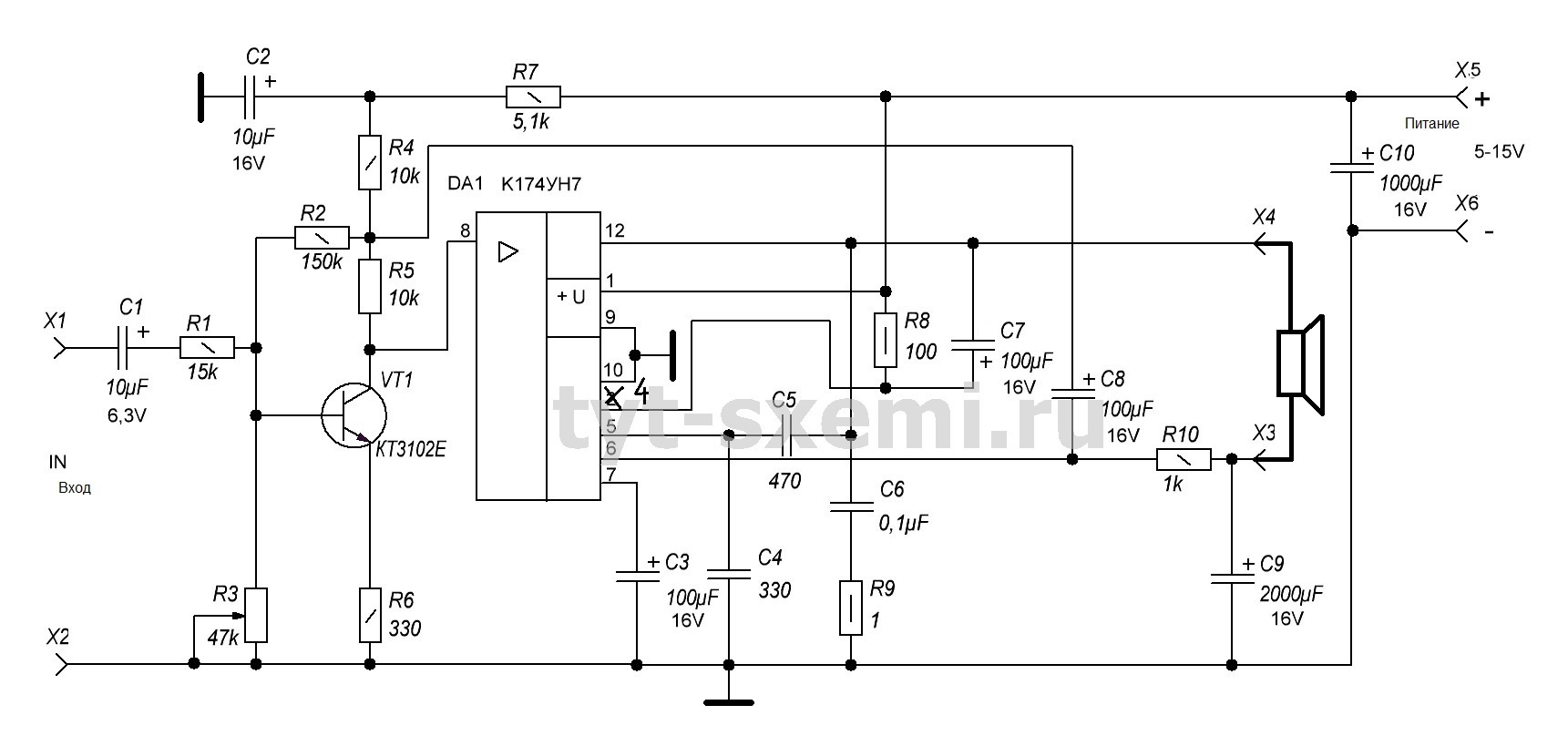

https://yandex.ru/turbo/tyt-sxemi.ru/s/ ... a-k174un7/ Собрал по этой схеме усилитель на печатной плате, но работать он отказывается .Вопрос правильно ли на этой схеме показана полярность с7 и для чего на схеме есть просто вывод х4 и х4 куда подаеся минус их что надо соединить?

У вас 12 вывод в колодку не попал.
С7 нужно развернуть. Динамик цепляется к х3, х4 между которыми написано OUT.

[uquote="RadioSSSR",url="/forum/viewtopic.php?p=3989371#p3989371"]https://yandex.ru/turbo/tyt-sxemi.ru/s/ ... a-k174un7/ Собрал по этой схеме усилитель на печатной плате, но работать он отказывается .Вопрос правильно ли на этой схеме показана полярность с7 и для чего на схеме есть просто вывод х4 и х4 куда подаеся минус их что надо соединить?[/uquote]
Вам бы ещё поискать схему, так как этот "копилизинг" с ошибками, вот тут та же схема
http://shemopedia.ru/usilitel-na-k174un7.html
но без ошибок
И, да, С7 нужно ставить наоборот, а вывод 2 на вашей схеме, на самом деле вывод 4, просто при "присвоении" чужого труда автор этой публикации "недосмотрел"
(148.54 КБ) 546 скачиваний
зы.. Без радиатора на "крылышках" вы рискуете очень быстро спалить микросхему по перегреву..
но без ошибок
Да, в принципиальной схеме были ошибки, в частности в обозначениях. Она перерисовывалась, чтобы лучше было видно все элементы. Но вы сами приводите ссылку на сайт, который и занимается "копилизингом". А печатная плата полностью рабочая, и не присовоена никем, и не надо писать про "присваивание". Схема неоднократно собиралась, и все максимально описано. В статье даже ссылка на сайт, откуда была взята схема.
