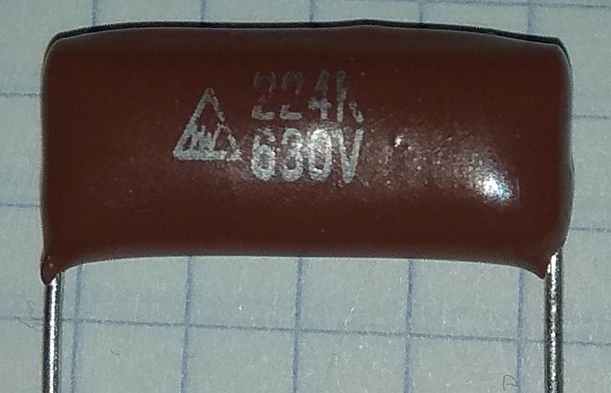

Сегодня узнал что те, конденсаторы, на которые я заменил старую пленку оказались керамическими (фото внизу)... Слышал они хуже пленки своим ТКС, а если учитывать расположение (возле ламп) - вообще аут ...
1) Что посоветуете, оставлять или искать где-то в интернете плекку?(у нас город маленький и такого добра тут нет) :(
2) скажите, такая ёмкость(1мкФ) на входе сигнала ни где боком не вылезет ?))

Это - не керамический конденсатор, а полиэстер-лавсан(СL-21 аналог К73-17). Кстати, почти такими же по виду могут быть и полипропиленовые CBB-22(коричневые и такой формы корпус). 1МкФ на входе, как и в остальных сигнальных цепях - хуже не сделает. Если по каким-либо причинам, сознательно хочется уменьшит НЧ, то можете уменьшить номинал, но чуть выше - наоборот добивались расширения АЧХ вниз, поэтому оставьте 1МкФ.

lexich77711 писал(а):
своим ТКС
ТКС абсолютно не на что не влияет при использовании конденсатора в качестве разделительного в УНЧ. Это голимый аудифилический бред, просто емкость надо брать с запасом.

про конденсатор на фото уже ответили.

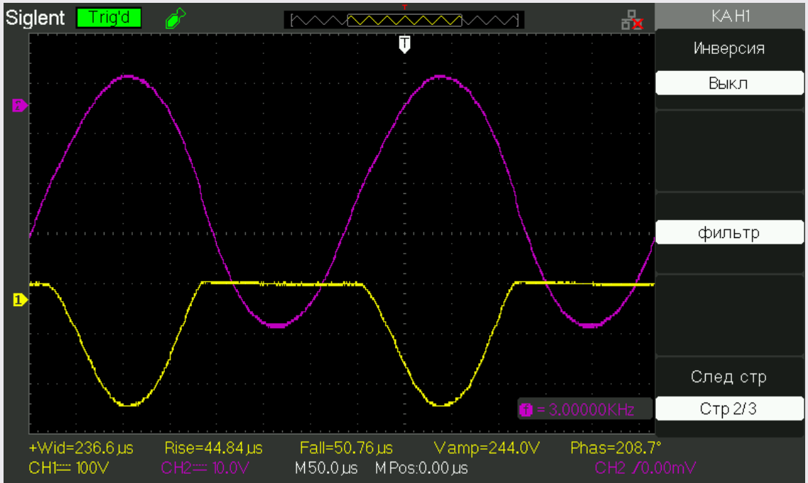

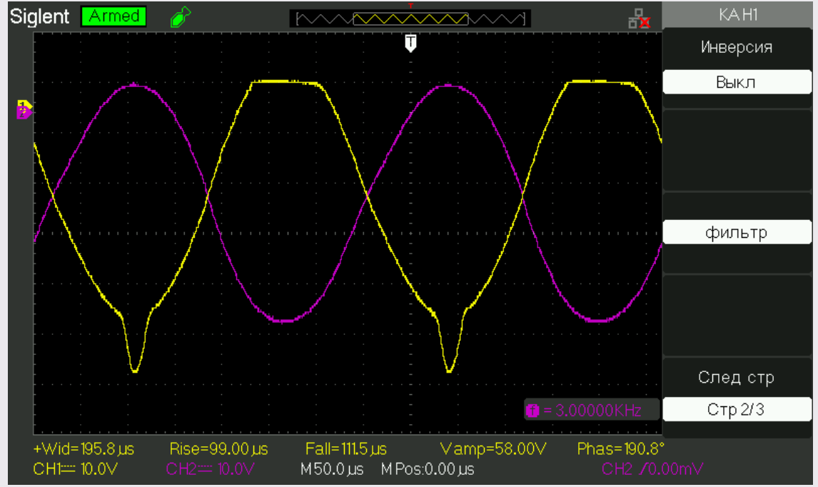

И снова здравствуйте! :))
Уже 3й день вожусь с фазоинвертором и предом...
С фазика выходит такая картина (рис 1) желтый луч, снято после кондера(красный крестик на схеме), голубой луч (не отмечено) снято после С6.
С преда замеры следующие:
рис. 3 (желтый луч) снят где отметка желтым крестиком (тут все норм)
рис. 2 (желтый луч) снят где отметка синим крестиком на схеме (полуволна какая-то квадратная)
менял номиналы всех элементов(как в большую, так и меньшую чторону), которые на схеме отмечены коричневыми точками
фазик на лампе 6Н1П (в наличии 12 штук, пробовал все, результат один, где-то лучше, где-то хуже)
пред на 6Н6П (в наличии 5 штук, картина та же)
Подскажите пожалуйста куда копать ?
Схема Изображение
3.png [105.51 KiB]
2.png [104.46 KiB]
1.png [111.16 KiB]

А с какой целью нужно подавать такое высокое напряжение на управляющие сетки выходных ламп? На выходе фазоинверсного каскада сигнал не должен ограничиваться, ни сверху, ни снизу! И вот уже для симметрирования неограниченного сигнала на схеме нарисован подстроечный резистор... :)
(не злоупотребляйте огромным перегрузом - теоретически, моно сеточным током убить выходные лампы! :) )
Так на входе в усь всего-то 1.5-2 Вольта... :dont_know:

Какая разница, сколько там у Вас на входе?! Вы перегрузили фазоинверсный каскад, загнали в насыщение выходной каскад... Что Вы собираетесь в таком режиме увидеть?! (или целью является перевод выходного каскада в режим D? :))) )

так на вход скорее всего больше 1в и непредусмотрено.

Судя по глубине перегрузки - чувствительность стандартная, т.е. не хуже 775 милливольт, а возможно, и лучше... :)

Начинать надо с измерения неискаженной мощности которую выдает усилитель и только если он недодает начинать его мучить. Замена заводских номиналов на иные при ремонте - гиблое дело!

Замена номиналов - нормальная практика, если точно знаешь, что и зачем делаешь! Пример с теми же разделительными конденсаторами: их номинал обычно выбран так, чтобы не перегружать выходной трансформатор НЧ-составляющими, если ёмкость увеличить - вероятность выхода из строя трансформатора увеличится... :)

Дело в том, что даже при напряжении в 1В, график на фазике такой же только амплитудой ниже )
