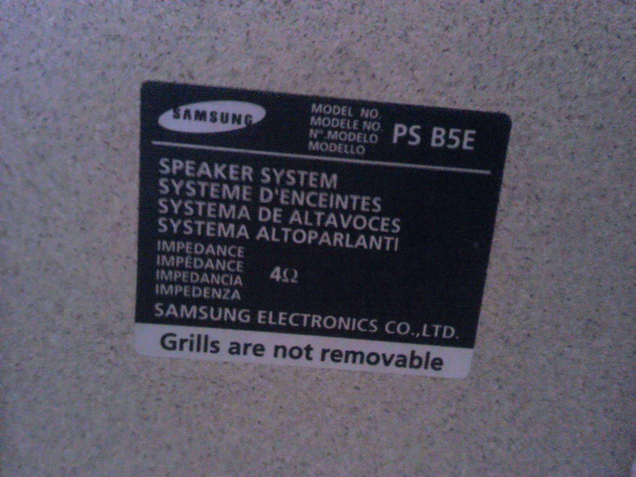

ПБ 82Вт. 2 динамика с музцентра PS B5E (Самсунг), 2 других 8B-NSL-608-01 (AIWA). Подключал параллельно. Радиатор порядка 500 квадратных мм. Корпус самодельный из ДСП 1см(закрытый). В нём стоят 2 динамика от AIWA, микра и трансформатор. 2 динамика от самсунга уже били в корпусах. Если честно, то я вообще не знаю мощности динамиков. Я её на глаз прикинул. Подскажите точно.

Блок питания 82вт., хорошо, а напряжение какое :roll: (и от чего трансформатор, какая его маркировка) ? Ватты состоят из вольт и ампер, и нам нужно довольно определенное их сочетание :)) Надо чтобы напряжение питания было в районе 15 вольт (постоянного напряжения), а если оно 12в. то уже запас мощности уменьшается примерно в 1,4-1,5 раза, и это не исправить, даже имея запас по току. Кстати, для более-менее честного получения максимальной мощности на 2 ома при 15 вольтах БП должен быть на 100вт., не меньше :wink: Тем не менее, даже 12в. 82вт. должно быть достаточно для весьма приличной громкости, перегрев тоже исключаем, радиатора должно хватать...
Маркировку динамиков пробивать в Гугле бесполезно, по ним не дается инфа, ибо это не динамики широкого применения, а конкретные модели, сделанные специально под эти музцентры, и предполагается, что они будут неразлучны с родными ящиками и центрами. Их надо примерно оценивать на глаз :)) Самсунги не нашел, а Айвы нашел на Молотке чисто случайно, на вид маленькие довольно динамики, но ватт 10-15 я бы им дал, чего вполне должно хватать, если Самсунговские не хуже них... Однако, всякий динамик становится более подвержен хрипам в корпусе неподходящего объема :wink: .
Короче говоря, с вас выходное напряжение блока питания (выпрямленное, постоянное), желательно характеристики трансформатора (маркировка, напряжение, ток) и фото ваших колонок, надо глянуть на динамики и ящики.. Пока у меня главное подозрение такое-мало напряжения, и малы динамики, и объем корпуса плохой, отсюда непорядки.

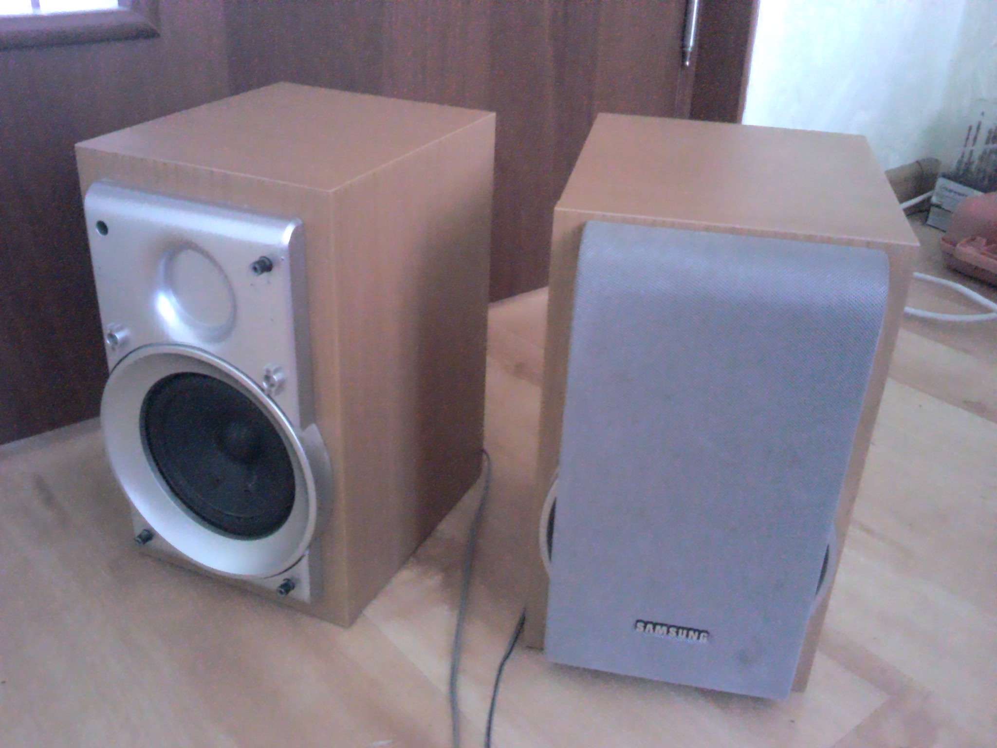

Вот фото всего, что вы попросили. Да и ещё. Аивы оказались 6 омные. Итого 10Ом нагрузки на канал. можно ли так подключать?
Комментарий к файлу: Короб с AIWA-ми. диаметр динамика 9см.

Если на каждый канал по 4 и 6 ом параллельно, то выйдет 2,4 ома :wink: А 10 выйдет если последовательно.. Вы уточните еще раз, как именно подключены колонки :wink: А то может в этом причина?
Вот это последовательно Изображение , а это параллельно Изображение Картинки взял отсюда
просто тут у нас были случаи, люди путали элементарные термины :roll: . Если у вас последовательно, то неудивительно, что рано приходят хрипы, на 10ом запас мощности был бы никудышним. Но если параллельно-и рано хрипит, то тут уж я не знаю.. По 10 ватт каждый динамик должен держать однозначно, от центра как-никак, если БП реально держит 15в. на максимуме, мощность на канал должна быть примерно 25вт. на 2,4ом, и сильной хрипоты при этом быть не должно.. Хотя, может надо еще что-то учитывать и на что-то обращать внимание :dont_know: Например, на демпфирование динамиков усилком :dont_know:
Корпуса Самсунгов без претензий, Айвы-ну, ящик большеват, но динамиков там двое, так что как бы и окей.. Разве что, надо было сделать его пошире и менее глубоким, (возможно, отчасти причина хрипов в этом, хотя я не уверен :oops: ).. Вообще, конечно, дины небольшие, и чудес ждать не стОит, хотя орать все равно должно нормально.. Перепроверьте соединение, если не параллельно-переделайте в параллельное, соблюдайте фазу (полярность) динамиков, иначе басы пропадут, измерьте напряжение питания и потребляемый ток на мощности, когда появляются хрипы. Будем думать.

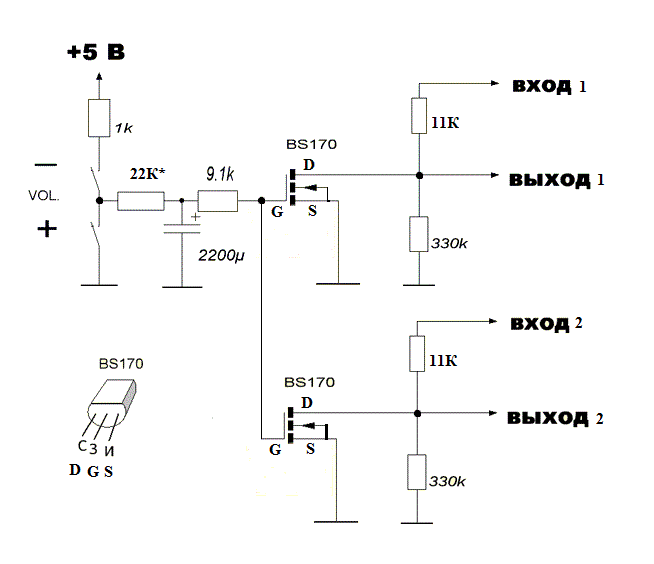

Нашёл схему на транзисторах кнопочного регулятора громкости. Он питается от 5 вольт. Я его собрал, запитал от 12В, но он как то странно работает. Может подскажите как его подключить от 12В или как сделать минус питания общим для 5 и 12 Вольт?
79493908(1).gif [26.81 KiB]
 Заголовок сообщения: Re: Усилитель на TDA8560Q
СообщениеДобавлено: Пт июн 01, 2012 17:29:31
Зарегистрирован: Чт фев 02, 2012 16:48:26
Сообщений: 346
Странно работает - это как? В данной схеме питание значения не имеет. На крайний случай увеличить 1к по питанию.
