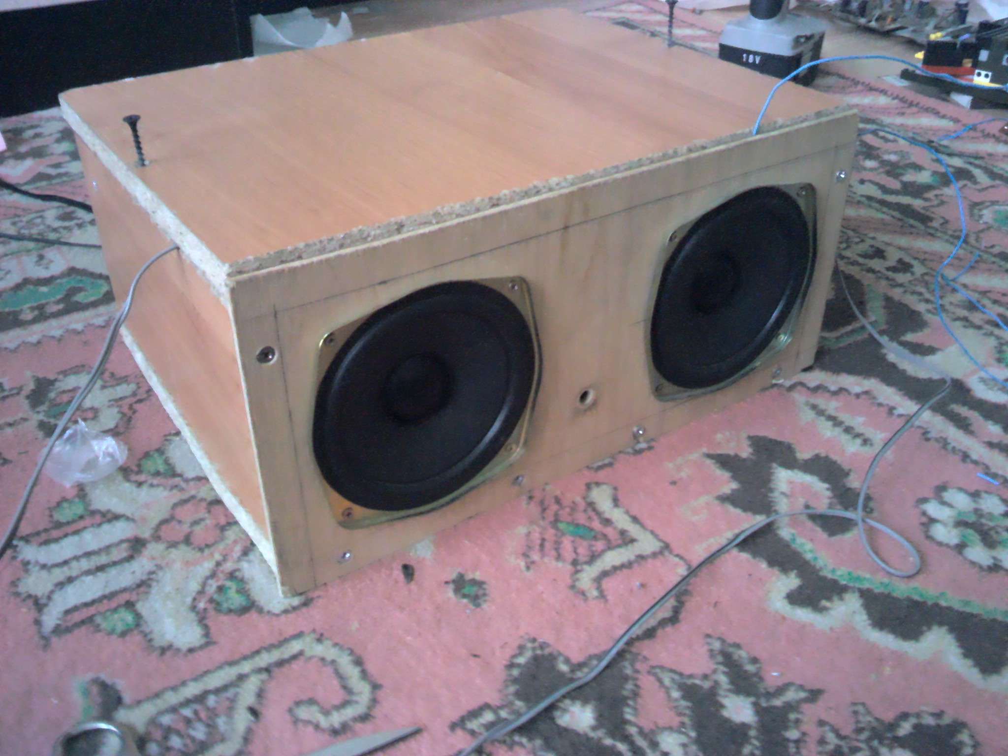

Купил мастеркитовский набор на данной схемке. Собрал. Всё нормально работает. Подключил 2*10вт и 2*20вт динамика по 4Ома даждый.Но когда я повышаю громкость звук начинает идти с искажениями. Вот не знаю уже что делать.

Пожалуйста, подробнее об условиях испытаний-тип, маркировка динамиков, размеры и тип корпусов колонок (ФИ, ЗЯ..), блок питания (тип, напряжение, мощность), размер радиатора. 2 ома эта микруха прет без проблем, но тока при этом требует особенно много. По даташиту при питании 14,4в. на 2 ома моща (чистая :wink: ) 30вт./канал, по этому можно прикинуть потребляемый ток в районе 7А. Вообще, сорри за глупый вопрос, вы ПАРАЛЛЕЛЬНО динамики включили? :oops:

ПБ 82Вт. 2 динамика с музцентра PS B5E (Самсунг), 2 других 8B-NSL-608-01 (AIWA). Подключал параллельно. Радиатор порядка 500 квадратных мм. Корпус самодельный из ДСП 1см(закрытый). В нём стоят 2 динамика от AIWA, микра и трансформатор. 2 динамика от самсунга уже били в корпусах. Если честно, то я вообще не знаю мощности динамиков. Я её на глаз прикинул. Подскажите точно.

Вот фото всего, что вы попросили. Да и ещё. Аивы оказались 6 омные. Итого 10Ом нагрузки на канал. можно ли так подключать?
Комментарий к файлу: Короб с AIWA-ми. диаметр динамика 9см.

Если на каждый канал по 4 и 6 ом параллельно, то выйдет 2,4 ома :wink: А 10 выйдет если последовательно.. Вы уточните еще раз, как именно подключены колонки :wink: А то может в этом причина?
Вот это последовательно Изображение , а это параллельно Изображение Картинки взял отсюда
просто тут у нас были случаи, люди путали элементарные термины :roll: . Если у вас последовательно, то неудивительно, что рано приходят хрипы, на 10ом запас мощности был бы никудышним. Но если параллельно-и рано хрипит, то тут уж я не знаю.. По 10 ватт каждый динамик должен держать однозначно, от центра как-никак, если БП реально держит 15в. на максимуме, мощность на канал должна быть примерно 25вт. на 2,4ом, и сильной хрипоты при этом быть не должно.. Хотя, может надо еще что-то учитывать и на что-то обращать внимание :dont_know: Например, на демпфирование динамиков усилком :dont_know:
Корпуса Самсунгов без претензий, Айвы-ну, ящик большеват, но динамиков там двое, так что как бы и окей.. Разве что, надо было сделать его пошире и менее глубоким, (возможно, отчасти причина хрипов в этом, хотя я не уверен :oops: ).. Вообще, конечно, дины небольшие, и чудес ждать не стОит, хотя орать все равно должно нормально.. Перепроверьте соединение, если не параллельно-переделайте в параллельное, соблюдайте фазу (полярность) динамиков, иначе басы пропадут, измерьте напряжение питания и потребляемый ток на мощности, когда появляются хрипы. Будем думать.
