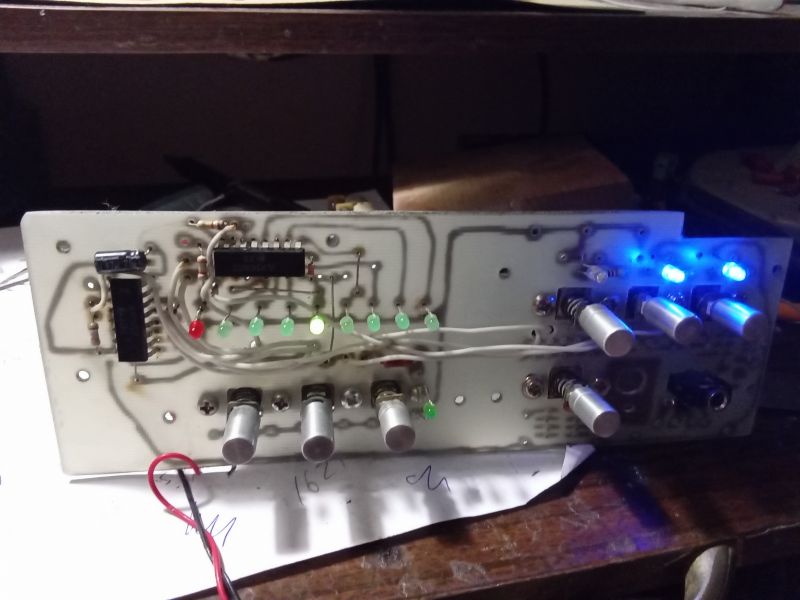

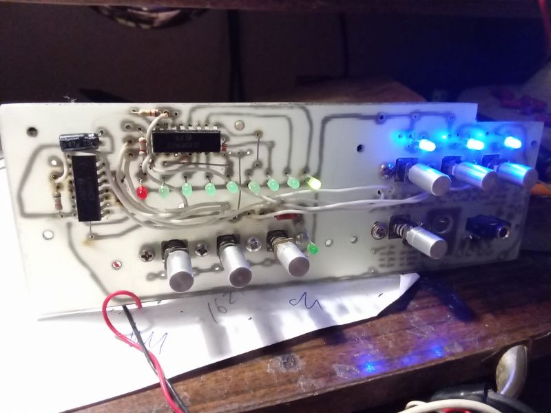

Плата программатора АЧХ фонокорректора и еще ряд узлов (усилитель для наушников с рядом функций по объемному звуку, имитатором лампового звука и фильтром Хармана). :)
Изображение, Изображение
По теме АЧХ фонокорректора есть еще одно соображение.

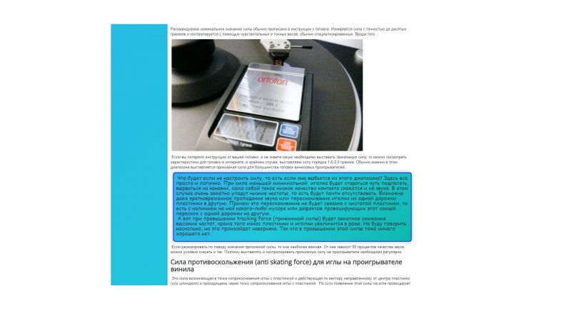

АЧХ фонокорректора также сильно зависит от настройки прижимной силы магнитной головки и её ориентации в пространстве. Так, что гнаться за сверхнизкой неравномерностью АЧХ фонокорректора относительно стандарта RIAA нет особого смысла +-1 дБ можно считать удовлетворительной точностью.

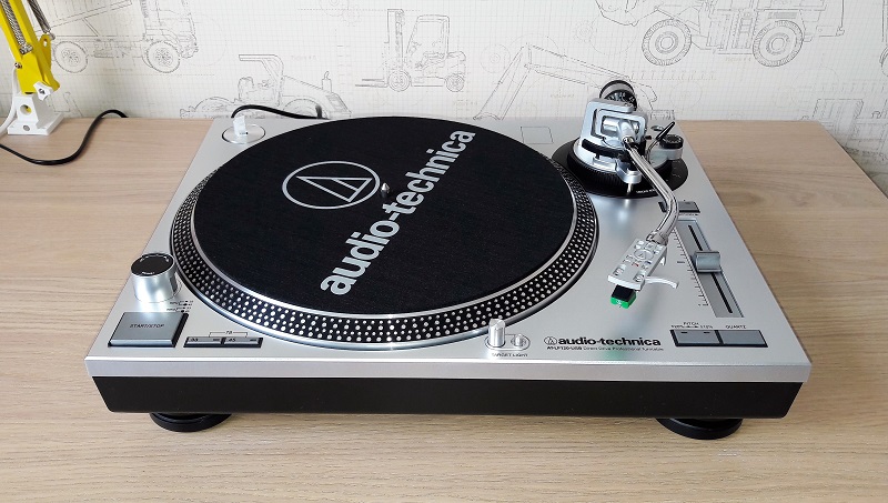

Вот у меня стол Audio-Technica AT-LP120
На выход:
- сигнал прямо с картриджа
- сигнал с корректора
- цифровой поток 48 бит/16 кГц из АЦП в USB
Опробован такой вариант, выход с картриджа на микрофонные входы FOCUSRITE Scarlett 2i2 3rd Gen 24 бит/192 кГц
дальше плагин RIAA в звуковом редакторе.
интересно, эт вы опытным путем установили?
мне каж важно соблюсти соотношения к-тов передачи по RIAA в диапазоне частот, на не абсолютные значения

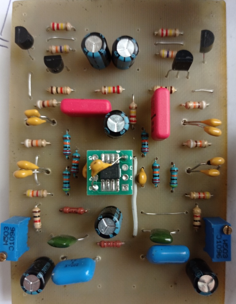

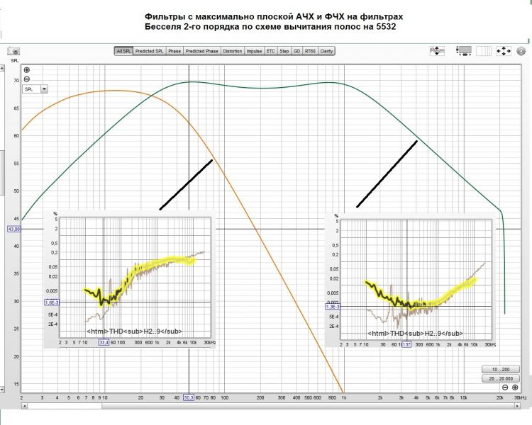

Желтые конденсаторы зря поставили. Они могут дать искажения до 0,5% А должно быть 0,001-0,005%. Лучше поставить металлопленочные конденсаторы на напряжение 100-400В. Не исключаю, что как раз их искажения и поменяли так сильно звук.
..долго смеялся.. :) ..чо тока люди не понапридумывают.. :)))
..их единственная беда в плохом ТКЕ - ползут в плюс от температуры - вся многослойка таким болеет..
..а вообще, эти кондюки охвачены общей ООС - и про какие-то там "искажения" - говорить вообще глупо..
..найти 820 пик пленку - воообще непросто..я ставил К71-7 с допуском 0,1% без какого-либо подбора..

При малых номиналах можно ставить NPO. Про желтые конденсаторы, если найду скину ссылку на ролик с измерениями их искажений. Ожидайте...
https://www.youtube.com/watch?v=vNqk39fvuIM 3 мин.
Особенно они срут на "НЧ" и никакая ООС не спасает. :wink:
На емкостях порядка 1000 мкФ неплохо работают конденсаторы, если не путаю - бумажные - в прозрачном корпусе как из полиэтилена.
Вот тут видно такие кронденсаторы по ВЧ - справа, вверху.
А главное - не чудите и не повторяйте таких рацух.)))
https://www.youtube.com/watch?v=E-0bx8B196Y
https://www.youtube.com/watch?v=8BYiOLdfZ5c
Не все золото, что блестит! :tea:
Вот как должны выглядеть фильтры (графики искажений) на хороших конденсаторах (хоть с ООС, хоть без неё))).
Изображение - с другой стороны они оказались! :facepalm:
Кондюки купил в Промконтаке - наугад - повезло - не совсем подделка из Китая. :)))
