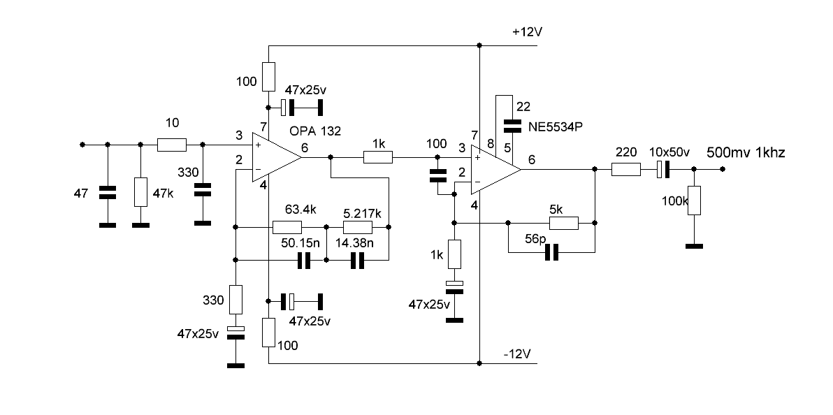

Рассчет цепи коррекции RIAA

Ну SSC я обязательно отвечу, это подождет. Главное в другом. Прочитав статьи в инете я пришел к выводу, что надо попробовать применить частотно зависимую коррекцию непосредственно на первой микросхеме. И что бы вы думали - звук реально развернулся, стал более ближе , по ощущениям.Я не знаю, как это объяснить, но именно эту конструкцию я себе оставляю как идеал. Опять же, повторю, это идеал для меня - сколько людей , столько и мнений. Хотя на Multisim выглядит все почти одинаково.Этот файл вдогонку "фоно 1 modify".

- Вложения

[uquote="As",url="/forum/viewtopic.php?p=4586174#p4586174"]...Постоянные времени конкретного корректора могут учитывать особенности АЧХ примененной магнитной головки, а так же ёмкость соединительного кабеля. Поэтому ориентироваться лучше не на соотношения резисторов и конденсаторов, а на измеренную АЧХ, желательно - с использованием измерительной пластинки...[/uquote]
Согласен. Конечная АЧХ зависит от АЧХ головки. Тут можно сделать дополнительную коррекцию примерно так.
Схема отработана и отлично работает (ушами разницу не услышите) на микросхемах 4562,4560,4580,4556, 833, 5532, 5534, 2134 и др.
Вот так можно менять АЧХ фонокорректора с помощью добавленной на схеме RC цепочки и с учетом АЧХ разных головок.
Эти RC цепочки можно подключать с помощью аналогового мультиплексора. Он практически не вносит искажений на таких уровнях сигнала. Для снижения уровня сетевых помех нужно применять по цепям питания электронные фильтры и тщательно экранировать плату фонокорректора. Это позволит снизить уровень сетевых гармоник примерно до -90-105 дБ.
А так будет выглядеть АЧХ через обратный RIAA фильтр в максимально плоском варианте АЧХ головки и с RIAA коррекцией.
Обратный RIAA фильтр легко сделать на специально подобранных RC элементах. Его описание есть в интернете.

..в подавляющем большинстве случаев (практически 100%) нагрузочный импеданс головки декларируется в ДШ (нагрузочное сопротивление и ёмкость)stoun писал(а):Согласен. Конечная АЧХ зависит от АЧХ головки.
..а конечная АЧХ зависит от соотношения импедансов головки и корректора - дело в том, что эквивалентное сопротивление головки растет с увеличением частоты, а что там происходит с импедансом корректора - вообще никто не знает, и хорошо, если входной импеданс самого корректора не частотозависимый - чего я не могу сказать о большинстве простых корректоров..
..добавим сюда емкость соединительного кабеля (менее 50 пикофарад у лучших образцов) и собственную емкость монтажа (30..50 пикофарад) и сделаем однозначный вывод о том, что для половины mm головок требуемый нагрузочный импеданс по части входной емкости реализовать не удастся, если только не встраивать корректор в вертушку, где практически исключается емкость соединительного кабеля..
stoun писал(а):Тут можно сделать дополнительную коррекцию примерно так.
..с увеличением емкости кабеля и монтажа электрический резонанс смещается в область более низких частот, предложенный способ будет эффективен только до частоты ниже электрического резонанса..поскольку за частотой резонанса LC контура однозначно следует спад, то подъем АЧХ в точке выше резонанса будет формировать еще один горб на АЧХ, что неправильно..

[uquote="ssc",url="/forum/viewtopic.php?p=4589480#p4589480"]
..добавим сюда емкость соединительного кабеля (менее 50 пикофарад у лучших образцов) и собственную емкость монтажа (30..50 пикофарад) и сделаем однозначный вывод о том, что для половины mm головок требуемый нагрузочный импеданс по части входной емкости реализовать не удастся, если только не встраивать корректор в вертушку, где практически исключается емкость соединительного кабеля..[/uquote]
Безусловно, что и емкость кабеля определяет конечный вид АЧХ всех элементов фонокорректора.
По этому вопросу есть в ютубе информация, например от Сухова. 13 мин. https://www.youtube.com/watch?v=YVEPz9KrtCQ&t=1s
В моем варианте фонокорректора, входную емкость можно вообще не ставить или, если совсем короткий кабель то её величину можно выбрать порядка 10-47 пФ. Тут главное не формировать за счет суммарной входной емкости и собственной индуктивности головки горб АЧХ в районе 8-15 кГц, за которым следует более резкий спад АЧХ, чем с небольшой емкостью, когда спад имеет практически вид ФНЧ с частотой среза порядка 8-12 кГц или резонанс с головкой возникает на частотах порядка 20-30 кГц, резкий спад после которых уже не влияет на звуковое восприятие.
Как вы уже поняли смысл всех этих коррекций заключается в том, чтобы подобрать обратно зеркальную АЧХ в фонокорректоре по отношению ко всем элементам фонокорректора, включая конкретную головку и кабель.

Он ставится общим входом, например к резисторам R (47к-300к. Меньше 43-36 к ставить резистор не желательно, поскольку может возникнуть возбуждение на ВЧ. Оно наступает при подъеме АЧХ порядка 10-12 дБ на 20 кГц). А выходы разных С (47-270 пФ) подключаются ко входу второго каскада фонокорректора через ключи мультиплексора.
Простейший программатор для управления мультиплексора можно сделать на двух - трех кнопочных выключателях с фиксацией положения. Желательно на каждый канал ставить отдельный мультиплексор.
Можно сделать однокнопочный переключатель, последовательно переключающий ключи мультиплексора как бы по кругу.
Желательно монтаж такого переключателя делать предельно компактным. Вот тут показан макетный вариант комбинированного монтажа на печатной плате и навесного монтажа RC цепочек прямо на корпусе мультиплексора.
Переключателем можно менять усиление второго каскада фонокорректора и менять общее усиление фонокорректора от 36 до 46 дБ. Дополнительными переключателями можно включать дополнительный подьем на НЧ, рокотфильтр или подключать разные по номиналу емкости по входу фонокрректора.
Блок управления мультиплексора с корректирующими элементами можно сделать на счетчике и дешефраторе - мультиплексоре. Для наглядности можно сделать светодиодное табло со светодиодами.
На фото, если удастся раглядеть, реализованы два таких варианта переключения 8 корректирущих АЧХ фильтров и переход в режим линейной АЧХ по RIAA - либо одной кнопкой либо трехкнопочным программатором мультиплексора - корректора АЧХ.
Возможен вариант дешифратора со светодиодным цифровым табло.
С реле лучше не связываться. Нужны хорошие, дорогие, компактные, малоточные реле и монтаж получится объемистым так, что уровень фона и наводок может быть выше.

..а можно поподробнее про "аналоговый мультиплексор"..?..
..сцуко..

[uquote="ssc",url="/forum/viewtopic.php?p=4589566#p4589566"]
Если посчитаешь цену своих реле то получишь 8х2х150=2400 руб.
А два мультиплексора стоят порядка 100 р. на Митьке.
И потреблять они будут ток порядка 8х2х 0,026А=0,416А вокруг усилительных элементов фонокооректора. Замучаешься пульсации фильтровать, эрудит.
По микросхемам обсуждать пока нечего - покажи графики своего винил корректора в режиме его работы с УНЧ под нагрузкой, хотя бы на 20 Вт. А мы рассмотрим.
