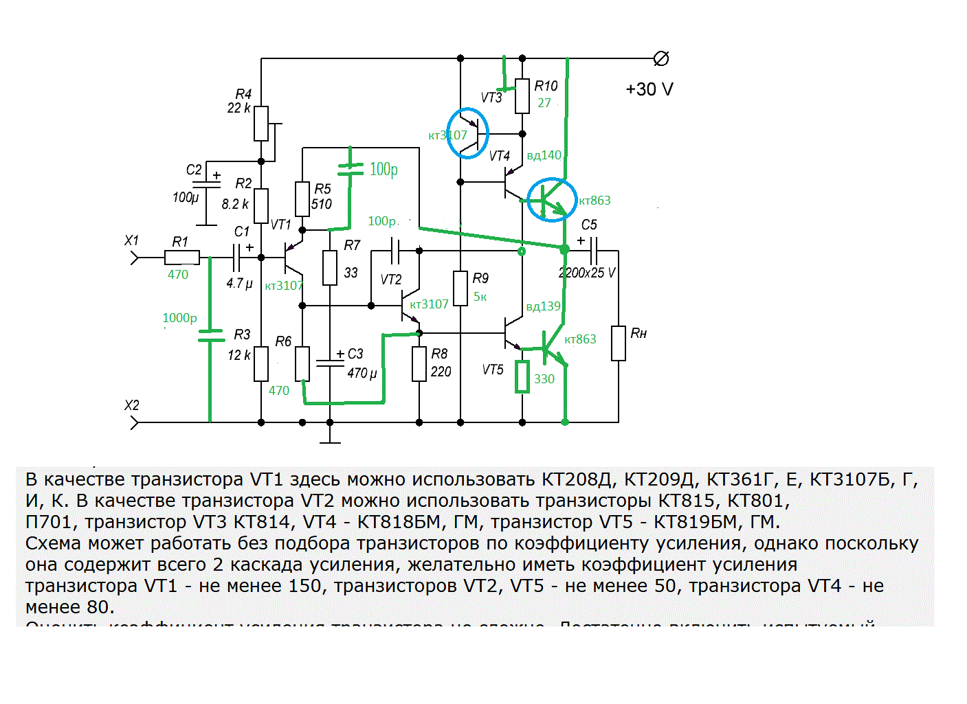

схема Трошин 818-819 имеет выход с ОЭ что риведет к высокому вых сопротивлению и большим искажениям на низкоомную нагрузку достоинств у схемы вовсе не видно
насчет ЛИК 30 то считаю на сегодня не актуально ,сейчас есть отличный комплементарный кремний для ВК,ставьте тройку Локанти на выход и пару каскадов усиления напряжения этого достаточно для отличного звука даже в АВ

Поставить резик 4-8ом после вых кондера и тело с концом. А ? Я где то видел так делают.
и потерять половину мощности,в этом случае намного лучше трансформатор или автотрансформатор(дроссель с отводом),более того если его поставить вместо источника тока кпд вырастет вдвое
А что мешает поставить после ОЭ каскад с ОК? те усилитель тока?
но схема безграмотная,вот к примеру резистор R6=150 и после него стоит каскад с большим входным сопротивлением,только двоечник такое мог придумать-усиления первого каскада слито в унитаз
огромный миллер 1000пф также убьет усиление и оос на вч
каково назначение резистора R1=2К если после него нет емкости ?только искажений прибавить?
вот переделал,но схемы что я выкладывал выше лучше тк там кондеры под оос
трошин819-818 — копия переделка.gif [140.55 KiB]
Последний раз редактировалось ибуки Сб май 31, 2025 00:07:54, всего редактировалось 2 раз(а).
Отсутствие знаний. А потеря мощности не страшно. Все в угоду линейности.

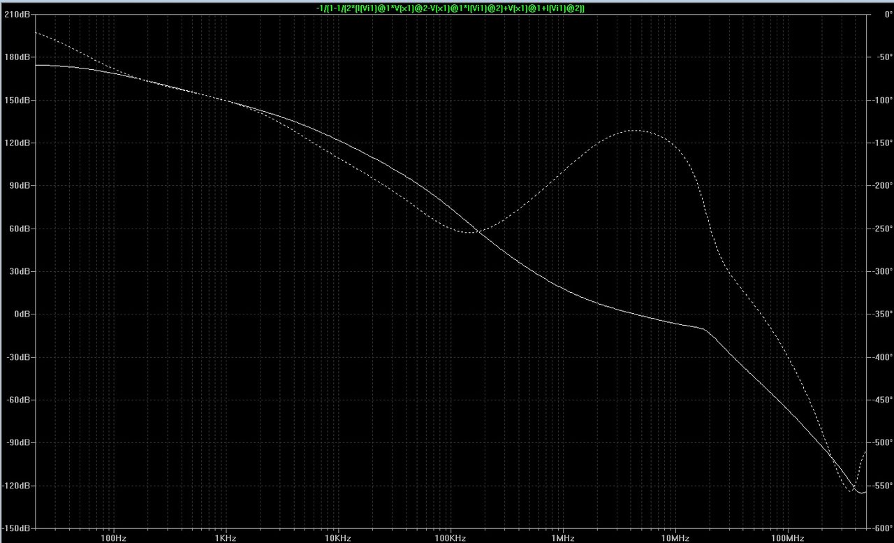

as265 писал(а):
выход с ОК ведет себя точно так же
..нет.. :)
..выходная функция ОК - преобразователь напряжение/ток, где в качестве основного аргумента выступает только коэффициент преобразования N (без учета эффекта Эрли, разумеется), т.е весьма упрощенно - Iout=Uin*N..
..опять чушь пишешь.. :)
as265 писал(а):
но да, современные транзисторы позволяют сделать оос одной глубины, децибел 70, со снижением сильно за 20 кГц, и Кг одинаковый что на 20к, что на 1к
..сказанное означает, что первый полюс не охваченного ООС усилителя на диаграмме Боде уходит за 20 кГц (напомню, что первый полюс это такая точка на ЧХ усилителя, где усиление уменьшается на 3 дБ.)
..отсюда опять же, следует, что при типовом Ку усилителя с чувствительностью 0,775 мВ равной примерно 27 дБ, усиление до охвата ООС составит 27+70=97 дБ вплоть до 20 кГц.. :)
..покажи нам схему такого усилителя, и мы тут же начнем его паять.. :) ..не так то это просто - получить 97 дб до охвата ООС на 20 кГц.. :)
это да но зачем этот изврат с ОЭ,когда есть проверенная тройка Локанти (три двухтактных ОК подряд) лучше нее на выход не придумали
70 дб на 20кгц новичку без осциллографа с полосой хотя бы 20мгц врядли получить ,либо тупо повторять проверенные схемы с расчитанной коррекцией ,а не изобретать велосипед который в 90% засвистит при глубокой оос
вот еще раз дулирую проверенную схему собрать и радоваться если нужен А класс
цепочку в зеленой рамке можно заменить на кондер 50...100р чуть хуже будут искажения,сейчас первый полюс 20кгц
как и во втором усилке который в АВ его тоже привожу может кому надо
там на рисунке АЧХ с разомкнутой оос где видно усиление на частоте 20кгц и вид спада ачх
он после 20кгц крутой а в близи единичного усиления пологий что говорит о хорошей устойчивости не смотря на высокий первый полюс и усиление 104дб
с замкнутой оос полоса расширится до нескольких мегагерц
Вольтодобавку R9R4C6 в схеме Акласса тоже можно упростить и сделать один резистор как во второй схеме,вольтодобавка дает несколько децибелл петлевого усиления но оно и так приличное даже с резистором
ток покоя настраиваем резистором R2
половину напряжения на выходе резистором R11 или R13
..где тут, я вас спрашиваю, первый полюс АЧХ за 20 кГц при Ку 97 дБ..?.. :)))
..вот видишь, как бывает, когда не раздупляешь по теме и постишь глупости..
..а должно быть примерно вот так:
..вот это я хочу от вас увидеть - да, сцуко, ровная, блин, линия от постоянного тока и до 20 кГц при Ку=97 дБ - для тех, кто не понел, и желательно со схемой - как тока такое увидим - вот сразу начнем паять..!!!.. :)
..а не этот шлак..https://uberidee.getbb.ru/viewtopic.php?f=6&t=59
..ну, вот и как тут не ёрничать..?... :dont_know: :)
