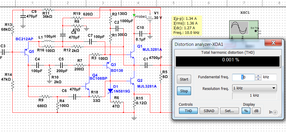

если у выходников одинаковая бэта то ставьте резисторы 330ом между базой и эмиттером (одинаковые для верхнего и нижнего)
а ток покоя подбирайте верхним резистором вольтодобавки(тот что между плюсовой шиной и конденсатором вольтодобавки) тогда форма тока одинаковая в плечах
еще лучше схему переделать так

на выход лучше всего ставить наши кт863 у них бэта в среднем 250 и частота 10....20 мгц цена 50р лучше ничего нет
диод шоттки должен иметь тепловой контакт с выходником ,резистор 0,12ом также для термостабилизации тока
вольтодобавку R9 R4 C6 можно не делать оставить R9 уменьшив его до 390ом и прицепить нижним концом к эмиттеру T4
в первый каскад пойдут наши кт 3107и во второй наши кт3102и в буфер вд140 2sa1930 2sa1837
катушка на кольце из распыленки на али полно 100мкг
нагрузку в этой схеме цепляем не к земле а к эмиттеру нижнего выходника!!!

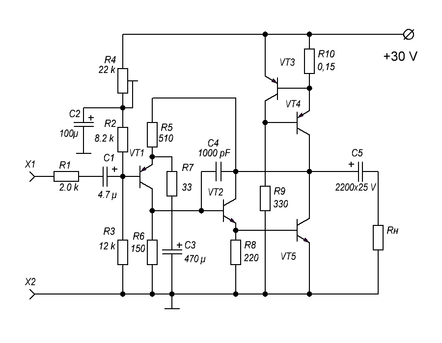

а еще рекомендую собрать такой А класс
трансформатор очень простой тк мотается толстым проводом 0,4...0,6мм
транзистор на радиаторе-корпусе без прокладки
опечатка в катоде резистор не 36 ,а 56ом
гибридник простой2.png [15.4 KiB]
простой класс А хайфай.PNG [80.92 KiB]

эти резисторы подбирались и наблюдалась форма токов коллекторов верхнего и нижнего,при бэте 150 оптимальные резисторы 330ом-форма тока одинаковая в плечах
если применять кт 863 с бэтой 250...500 то резисторы можно увеличить до 470ом,ток подбираем верхним резистором вольтодобавки
в подобных схемах главный источник искажений второй каскад,он дает без оос около 2% второй гармоники,после введения оос она уменьшается до 0,07....0,001% в зависимости от схемы
в последней схеме применена двухполюсная коррекция ,и буфер перед ВК что позволило получить большое усиление без оос при первом полюсе 20кгц,искажения на частоте 10кгц 0,001% транзисторы 2sc5197 c бэтой 140
с кт863 будет еще лучше

https://vprl.ru/_pu/1/75139660.gif
а если снизить ток например до двух ампер что будет ? как отразится на качестве звука при малой и средней громкости ? узвучивать дискач не планирую, с соседями ссориться тоже.

агде.PNG [69.95 KiB]

попробую ещё одну трошинку собрать на кт818/819
их есть у меня
я уже с ними работал оч удобно корпус с фланцами заодно
и как бонус - коллекторы обоих выходников сходятся в одной точке, т е можно насадить на один радиатор.
Добавлено after 2 minutes 31 second:
это и для теплоотвода хорошо, большая площадь контакта
Добавлено after 2 hours 43 minutes 47 seconds:
https://tinyurl.com/26gyukt9
только мне не нужно потребление по 4.5 А на канал. если удвоить номинал R10, то как бы то что надо. Есть кто против такого подхода ?
трошин819-818.gif [16.25 KiB]
